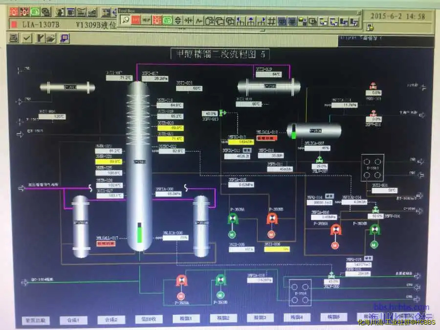

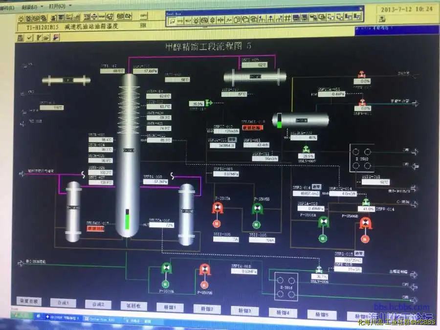

我厂精馏常压塔压差正常操作在40kpa,最近两个月运行中常压塔压差开始缓慢上涨,我们通过减预后水,降回流量,将负荷调整正常后开始可以维持半个月,现在维持一周就的调整,调整只能将采出切到粗醇罐将常压塔蒸通,不知道是哪里的问题?请高手指点。下图前两张是最近异常工况,后两张是以前正常工况。

塔盘有结盐堵塞吧!!!

确认仪表是否有问题,不知道你家用的是什么形式的精馏塔,内部结构部清楚不好给你判断

是板式塔和填料塔的结合吗,压力高肯定是液相的负荷增大,产品哪个方面不合格呢?水含量还是水溶性,酸碱度?

看图像填料塔

可能是:1.粗醇质量差,石蜡增多;
2.精馏塔塔盘(填料)损坏;
3.杂醇采出少;
4.精馏塔负荷大。

采蜡在哪个位置,可能结蜡严重,气液相阻力大,建议开孔检查塔板和填料的情况!!
