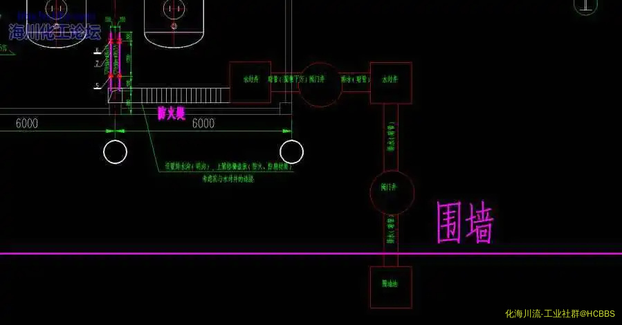

如图所示,这样的设置是否符合环保及安全的要求
注:我们是发电厂,两个油罐是50吨的卧式地上油罐,柴油

水封井---阀井---检查井----事故水池等,我们一般按这顺序设置,你这图看不太清,防火堤的有效容积需要满足要求,平台斜梯在水封井盖上,感觉不妥

qisiliang274楼主 VIP会员 VIP会员 | 显示全部楼层       最后访问IP四川省
a245952628 发表于 2017-3-14 21:49
水封井---阀井---检查井----事故水池等,我们一般按这顺序设置,你这图看不太清,防火堤的有效容积需要满足 ...
检查井在哪里?
围墙还是防火堤内?
事故水池呢

肯定是防火堤外,防火堤内有这些东西就要命了.围墙指的厂区最外围墙体么?如果是的话,当然要建在围墙内.  详情 回复 发表于 2017-3-15 13:37

一个水封井就行了,设在防火堤外

防火堤外阀门井+水封井(检查井)+阀门井+三通过渡井+二个雨污分流阀

为什么设置事故水池,这些东西都是在防火堤外,围墙里吗

水封井是接受哪里的水,或是油?

有问题问您:
1、水封井(检查井)是何意,要统一建?
2、水封井后加阀门井,是否这个井是在围墙(非防火堤外);
3、这个水封井是水是不是从防火堤内的漏油处排水雨水沟出来的,里面是不是还有一个泄油的小坑?

麻烦再问3个问题:
1、水封井---阀井---检查井----事故水池的顺序,我根据咱们的交流应该是水封井在防火堤内,阀井在防火堤外、围墙内,而检修井、事故水池均在围墙外;
2、排到事故水池这些水应该如何处理?
3、日常雨水也会进水封井,那么这些水如果都到事故水池肯定容易满,不是应该有一路去厂区污水站吗?

  1.雨排与污排是完全独立的,雨排就相当于厂区的下水道,一般走雨雪水及装置工业水等无污染介质。污排走含油或者其他介质有一定危险或危害的介质或其它需要处理才可以排放的介质;水封井、阀井、检查井、事故水池均应设立在防火堤外, 我不清楚你所说的围墙具体指的什么意思,能具体说明一下么?
  2.需要看你排放到事故水池的物料性质,自己可以内部处理消化回收的就回收利用,无法处理的只能找相关的危废处理机构处理.
  3.水封井是针对污排的,雨排直接排放.事故水池也是单独的,平时是不使用的,紧急事故情况下泄漏介质通过污排排至污水收集,再排至事故水池.污排正常是去污水处理的.当然要先确定是否能有效处理污水内相关介质.

是这样的,我们一般是把油罐放入防火堤内,然后防火堤外有油泵房,也就是一个房子,一般我们会把这两者均放置在一个围墙里,油罐车卸油会开进来。

还真没接触过你们这种建筑方式. 但是很明显,以上你提到的井及水池不会设置在防火堤内,具体围墙内什么情况不太清楚.事故水池一定是远离危险区域的,单独存在的.  详情 回复 发表于 2017-3-17 13:58

防火堤外阀门井(常关,漏了在防火堤内存着)+水封井(检查井,出口在水面下250处,防火,火不能从水里穿过去,检查有油,清理,后面的阀门井转到污水管线去污水处理,纯雨水,开雨排阀清下水)+阀门井+三通过渡井+二个雨污分流阀
