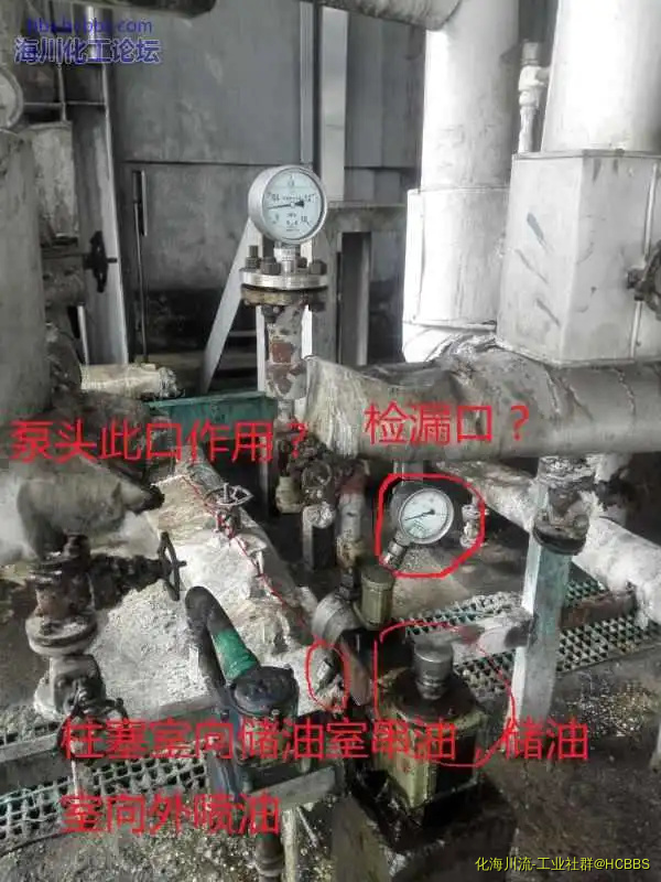

最近检修该泵,修完以后打量不好,几乎不大量,更换了隔膜,柱塞,进出口止逆阀,填料。哪位有相关资料,共享一下,先行谢过,财富**的给你加。是双隔膜泵,现在不明白双隔膜之间怎么处理

haiyangqh楼主 VIP会员 VIP会员 | 显示全部楼层       最后访问IP山东省
对了,补油器也更换了
问题描述

zhujun314781937VIP会员 VIP会员 | 显示全部楼层       最后访问IP重庆市
检漏的压力表应该是连接到两个隔膜中间的,如果隔膜破了一张里面就会有压力。泵头的阀门应该是泵头的隔膜用油回到曲轴箱的止回阀。

非常斗士wenVIP会员 VIP会员 | 显示全部楼层       最后访问IP江苏省
柱塞与缸套的间隙大吗?有可能缸套磨损了。还有缸头余隙调整的怎么样,是不是太大?补油出油也有单向阀,是不是装的有问题?
发表于 2017-3-14 06:24:27
对了,双隔膜,排气了吗?
没问题,换的新的
zhujun314781937 发表于 2017-3-13 08:56
检漏的压力表应该是连接到两个隔膜中间的,如果隔膜破了一张里面就会有压力。泵头的阀门应该是泵头的隔膜用 ...
油品不同?回到曲轴箱不是混了么
非常斗士wen 发表于 2017-3-14 06:25
对了,双隔膜,排气了吗?
双隔膜排气了。两个隔膜之间也是油么?
haiyangqh 发表于 2017-3-14 06:43
双隔膜排气了。两个隔膜之间也是油么?
隔膜之间不是油。油的安全阀是不是漏油?调节一下
油品不同?回到曲轴箱不是混了么
安全阀起跳,因为补油阀一直在补油。现在彻底歇菜了这个泵
啥意思,安全阀起跳调节一下应该就可以啊,液压油全部回流了,所以不能打量。也就是说现在原因找到了?
