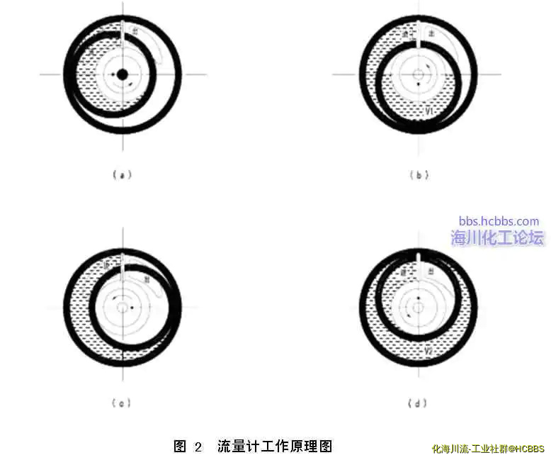

没有见过旋转活塞流量计的实物,不太明白当活塞旋转时,当活塞同时接触进口D和出口E的时候,隔板和活塞怎么样把进出口隔开?因为不同时刻,隔板和活塞的交接位置不同。所以不清楚具体过程。大神,可以具体解释一下吗?最好有视频或者动态图。

简单理解就是在一个旋转周期内,有内腔和外腔两部分流体经入口排至出口~~原理见下图~~
