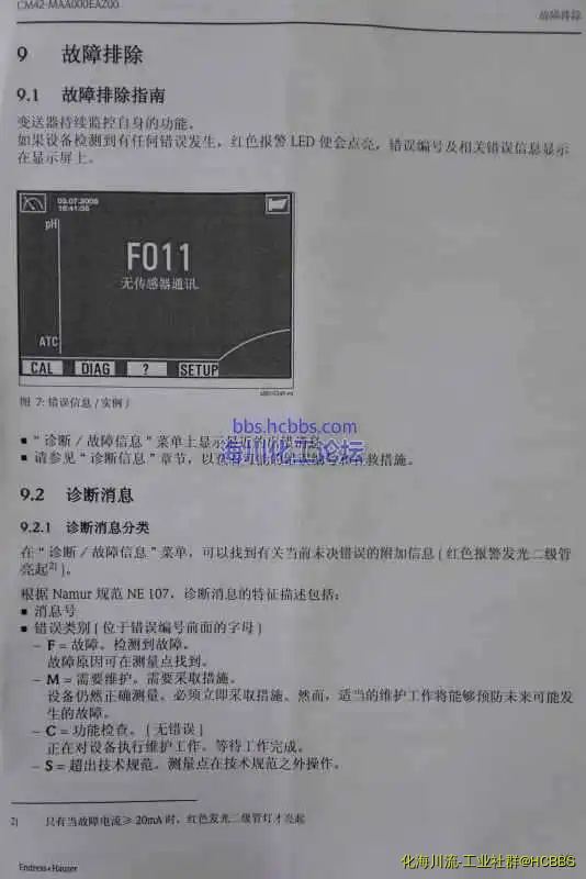

E+H CM42变送器报警信息C219,是什么原因造成的?

应该不属故障,看图片中,属功能检查,等待完成。

楼上能提供说明书看看不?
