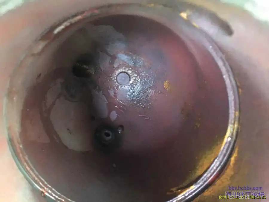

型号:CS41H-CS11H压力等级:1.6-4.0Mpa
口径:15-65

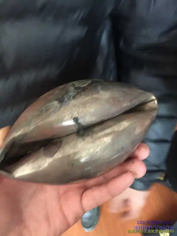

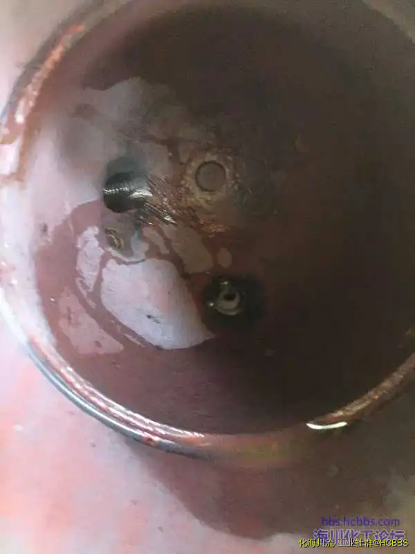

使用一批自由浮球式疏水阀,通蒸汽后没几天出现跑蒸汽,拆卸下来发现很多内球已凹陷(如下图)但阀体内部完好无损,请问这是什么原因造成的?是否有可能是内球壁厚太薄?内球相对应口径厚度有没有具体要求?

自由浮球式疏水阀的内浮球的壁厚不宜太厚吧?厚度增加、浮力变小、疏水效果就达不到要求了。

应该是阀球设计不合理吧 GB-T 22654-2008 《蒸汽疏水阀 技术条件》标准中没有对球体的壁厚要求,这个应该是厂家控制的。如果操作工况没改变,没有超温 超压 就是制造厂的问题。
发表于 2017-3-8 08:25:14
厂家说是管道产生水击造成的,这说法对吗?  详情 回复 发表于 2017-3-9 17:11

和球的壁厚均匀度有关系,和管道水锤也有关系,这情况比较复杂,这空心球不好制造,拉伸是会造成壁厚不均匀,有时候壁厚本身也会不够,焊缝的均匀度,尤其是焊缝最后接口位置,焊缝残余应力的消除等都有关系。原因很难说清楚的
发表于 2017-3-8 16:41:04
我估计是球壁厚太薄而产生的凹陷,而厂家说是管道产生的水击或疏水阀前端的开关阀门开得太快的原因造成的,说更换个内球,前端阀门先个小口,让空气,冷凝水排出后,阀腔内部形成水封再把前端阀门全部打开。这说法对  详情 回复 发表于 2017-3-9 17:17

厂家说是水击所致是有道理的,只不过疏水阀应该抗水击------孚雷德蒸汽节能。

浮球球体凸面受外压比不上凹面承受内压

兄弟,你是不是按照口径选的疏水阀?这个不是浮球壁厚的问题,是疏水阀选型的问题,我给你大概讲一下:疏水阀选型要根据疏水阀前后端的进出口压力、最高工作温度,最高工作压力,疏水阀使用设备的蒸汽用量等等综合情况来准确选型,如果一样数据提供不准确,可能就会造成不好的后果,你能看到的话,可以联系我,我帮你选型,另外,你说的这个标准就是我们公司起草的,全国最大的疏水阀生产基地,30多年的疏水阀生产历史了
