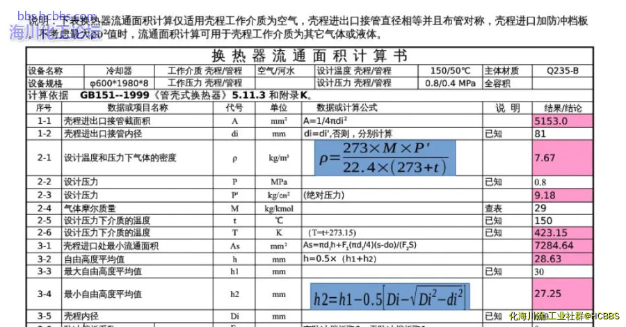

谁知道换热器过流面积咋算的

换热器流通面积计算.pdf
