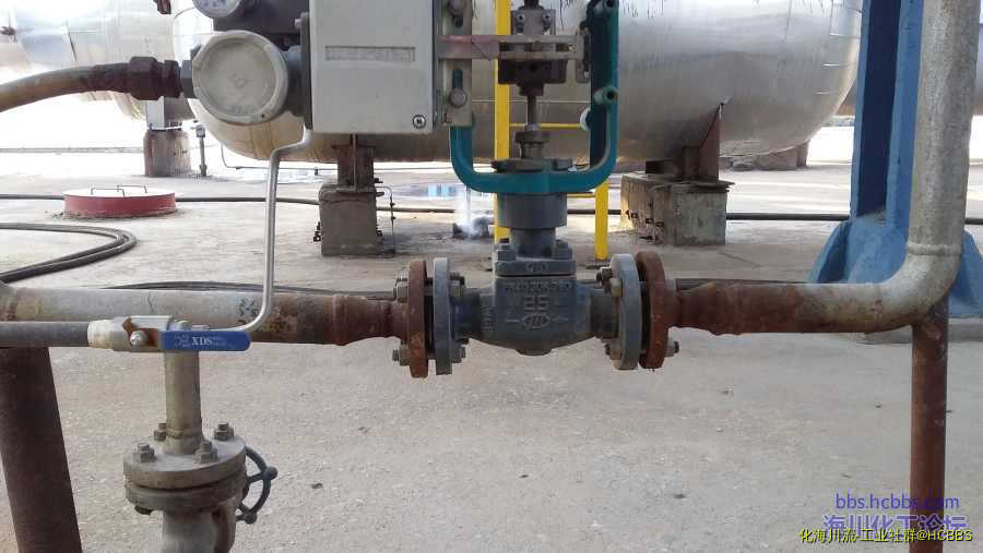

如图:装置某一管线是DN40的,但我发现其调节阀是DN25的,这样的管道安装对吗?调节阀是不是应该按装40的,谢谢,请大家讨论,加分

应该是没有问题的,你可以查一下调节阀采购参数和阀门供应商计算数据

没得问题,调节阀前后一般都有变径,大调节阀贵啊

这个需要综合考虑流量、流速、压力降等参数,当满足使用要求时可以降低阀门尺寸节约成本。

设计时会计算流量、流速、压力降等参数,如果小口径满足要求,会缩径的,调节阀缩径很正常

设计没有问题,调节阀一般应小于或等于所在管道的公称直径。其口径、型式等的选择需要参考工艺介质参数如温度、压力和流量等来综合考虑。

调节阀的选用是根据调节阀的流通能力来使用的,如果管线内的流量调节小于调节阀同通径的时候就需要选用小一点的阀门,即使选用同孔径的阀门,里面的调节机构也是缩径的,在铭牌上会有标注比如这个可以时DN40X25的规格,但这样的和DN25的也没有大的区别,就是法兰连接不同而已。

这个设计师没有问题的,一般的调节阀根据工况计算后基本上都是有缩径的。查一下调节阀的计算书就知道了

一直在奔跑VIP会员 VIP会员 | 显示全部楼层       最后访问IP乌兹别克斯坦
既然流量能够满足
管线是不是就设计大了呢?
发表于 2017-3-5 15:32:24

司空摘星 发表于 2017-3-5 12:01
调节阀的选用是根据调节阀的流通能力来使用的,如果管线内的流量调节小于调节阀同通径的时候就需要选用小一 ...
这样配管是不是可以简单点,省掉两个大小头,以及相应的焊接
还减少漏点

lovepdsVIP会员 VIP会员 | 显示全部楼层       最后访问IP北京市
海川高级工程师(荣誉)  |  头衔:  【石油化工管道设计】
缩径的阀还是比小口径的阀贵一些 仪表阀都比较贵的。
发表于 2017-3-5 16:24:48
一直在奔跑 + 2 深入讨论
肯定没问题了,这种见多了,主要是考虑都控制阀的价格,小口径的便宜很多
发表于 2017-3-6 08:52:28
既然小口径的便宜,为啥不管道干脆也小口径呢 这样不是更便宜的投资吗  详情 回复 发表于 2017-3-6 12:54
