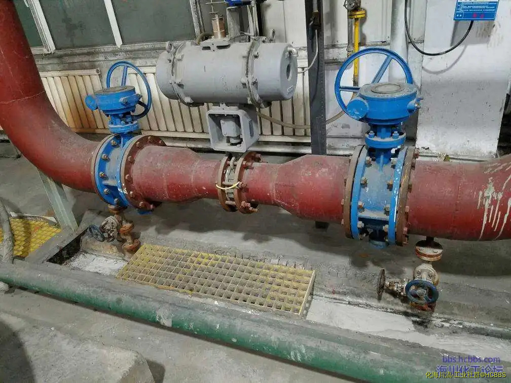

最近有个问题困扰我,纳西姆出口总管,对于工艺上的要求,需要加装一个排水口,而我们在最初设计的时候把排水口安在了进口总管上,至使清净塔脱液现象,干扰系统稳定,特此,非常想知道您们的出口排污管道什么样?
如果只是一个单纯的25管道排污管道,这个我并不是没有想到过,只是为了系统的安全稳定,加之出口压力平常都是57kpa左右,什么水封罐啊,u型管,气柜原理,,想的都想了,只是在深入理解剖析之前,非常想了解下海友们的排污管道什么样?复杂吗?

调节阀后面也加一个DN25的排污阀就行,每小时固定排污一次,再就是去气柜的官道上如果有向上的弯头,弯头处也要加一个排污管道,至少DN40以上。

是这个吗

调节阀指的是大循环阀吗,就如上图所说,而气柜进口排污阀,在进口蝶阀前后都有一个25的排污双阀,只是我们调节阀(若是你所说的大循环阀)我们好久不排水,可能都生锈了。拍不出来了。

有机会疏通一下,排污阀还是很重要的

排污阀在管道低点下方加上就可以了。

在管道低点,容易积液的地方加个排污管就行了。
