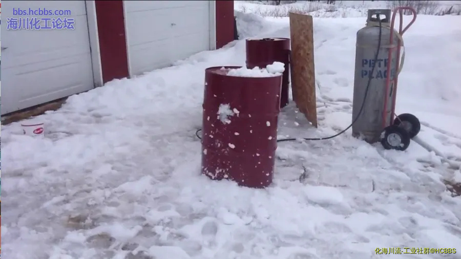

案例图片
由于极端的温度变化,迅速下降的温度和跨越较大的温度区间。储罐内通常将会因为温度变化产生大量的真空,这样的真空会导致储罐突发凹陷。
55加仑的封闭储罐,内装有1/3的60℃(140℉)的温水。
储罐被雪覆盖,罐内温度急速下降。罐内真空形成,储罐处于临界点。
大气压将储罐储罐挤压变形直至凹陷。

这个很常识的。
发表于 2017-2-25 06:36:38
汽油桶真空肯定是不行了。

为什么不保温?密封那么紧目的是什么?

这是个实验,是为了证明温度的跨越区间大会产生真空。是这样的目的。

罐体不管大或小,温度变化所带来的真空是一定的。我们是想通过一个实验来证明真空是不容忽视的。

需要这样的情况,怎么修复,求大神指点,谢谢
