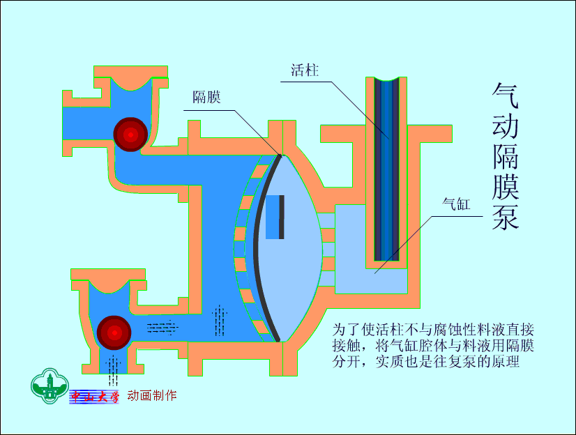

网上的启动隔膜泵原理图都是着重于隔膜部分,这一部分很好理解。但是实际在现场,操作人员只是将PA(压缩空气)接上气动隔膜泵就可以将其启动,有没有哪位大神将PA启动隔膜泵部分的原理图拿出来交流一下?如果有动画就更好了。

尼古丁vs乙醇楼主 VIP会员 VIP会员 | 显示全部楼层       最后访问IP山东省
气源的进出口能不能标注一下?

Ps徐哥VIP会员 VIP会员 | 显示全部楼层       最后访问IP浙江省
这种所谓原理图只是说明了如何把介质打上来,估计大家要找的是工作原理图(气动部分),气动,气动,气到底是如何推动膜片的,气体从进入到排出,撞针、活塞杆、膜片三者是何相互配合的?配气室里的N个O型圈分别什么作用?这种资料很少,我只能说你自己动手拆几遍,自然就懂了

wangryvcmVIP会员 永久VIP | 显示全部楼层       最后访问IP山东省
和柱塞式气动阀门原理一样吧,都是利用气压驱动活塞,活塞再驱动隔膜,有什么不好理解的呢
