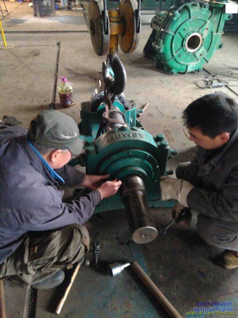

如题 轴承箱间距如何确定?有什么标准和参考吗?

轴上有相对应的安装轴承的位置,轴承安装好了,间距也就确定了。

轴上应该有台阶吧,不可能光溜溜啊。

厂家设计存在缺陷,用该充分考虑到轴的热膨胀方向及大小,然后在轴承座与底板之间打有定位销。
发表于 2017-2-16 14:24:38
根据叶轮的尺寸重量,计算轴的受力情况,决定轴的粗细及轴承的间距

考虑轴的热膨胀该有转承座的定位。之后正常回装

轴两支撑轴承处间距尺寸是用游标卡尺测量,加工尺寸是有公差要求为±0.1mm。

这个一般轴承要紧靠轴定位台阶,并将轴承锁紧。装到底座上以后对轴承座位置进行微量调整。轴承座一般应该好有定位销。尺寸基本由加工尺寸保证。’
