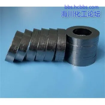

DN100--DN500的闸阀的填料    各用多么大的石墨填料环啊?石墨环的尺寸是标准件吗?

不是标准件,应测绘制作。

填料大小是标准件!做多大的填料环那就是要测绘的吧!

不是标准件,需实际测绘。

测绘完了,在按尺寸订做吗?

需测绘。

自己测绘  找厂家制作

也可以用盘根自己现场切,压制作,具体尺寸选择适合填料仓的尺寸
