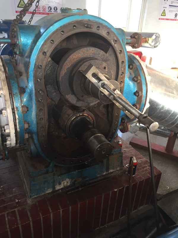

求助,齿轮泵2个叶轮,下面一个很容易就取下,上面这个锤击,乙炔烤,柴油松动剂浸泡,就是纹丝不动。
领导又不允许破坏性处理,急,求助各位大神。

一把乙炔烤不到位,两边同时加温,然后再拉,你的拉马也有点小,再试试吧,应该没多大问题的

乙炔烤了很长时间,叶轮都变红了,用大锤同时砸,2个人别 ,始终就是纹丝不动,一点反应都没有啊

我来工作的时候就没有图纸,03年的老库区了,很多东西都丕全。年前把厂家的人叫来了,带着配件一块过来,厂家的技术人员也没辙,判断为叶轮与轴发生粘连。提出来解决方法要么直接切割掉叶轮,要么把泵体吊出去用压机或者重千斤顶顶,但是效果也没发保证。后来领导直接否决,一是不准破坏性切割,二是又不想拆泵房把泵吊出去,全给否决了。

做个工装,把液压千斤顶放在轴和工装中间,顶紧之后用乙炔烧,速度要快。不要等温度传到轴上,一块膨胀就没效果了,烤到一定温度用锤子敲敲轴。

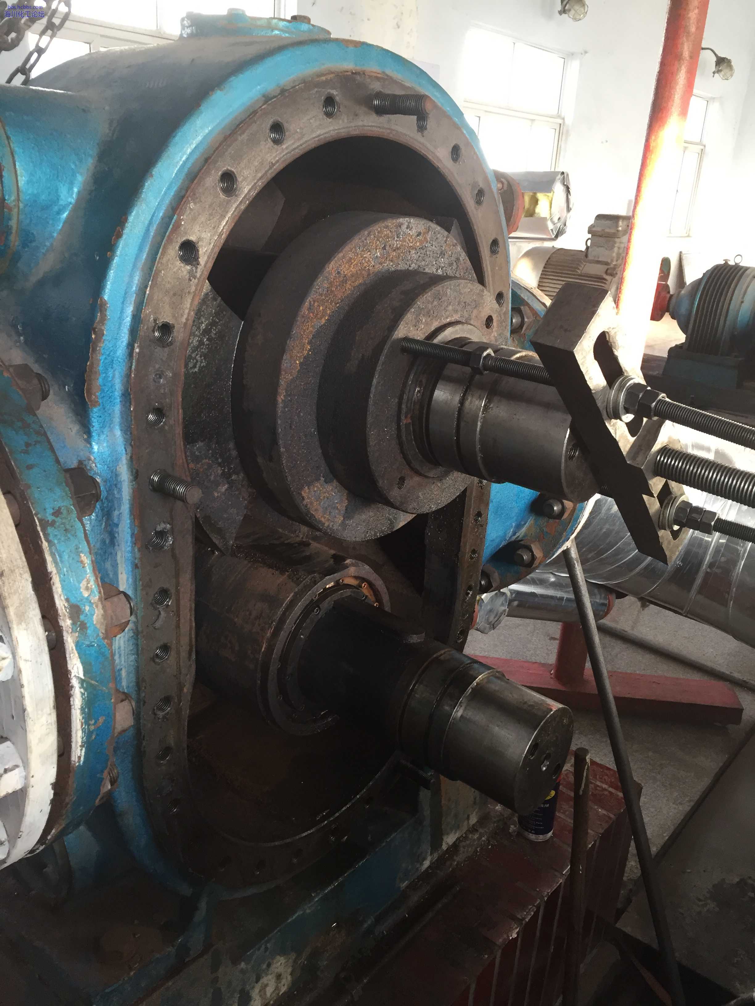

带液压千斤顶的拉马,外加火烤敲击

楼主,首先拉马不行,从画面说存在三个问题:1、力矩不够;2、拉力不平衡;3、拉杆容易滑丝。可以做一个四脚带液压千斤顶拉马。拉钩扣住叶轮,同时对叶轮加热时控制加热面,不能使轴也一起加热膨胀,就可以了。

现场已经换了4腿拉马了。液压千斤顶也试过了,压力不够,假期每天用柴油泡,今天再火烤一下试试。

正好前一段时间遇到类似的情况,乙炔烤操作时间像楼上说的不宜过长宜要不然轴会热膨胀,当时我们的风机叶轮也是拆了一小天,怎么烤拉都不下来,最后使用三把火焊同时分三个方向预热,加以对中手拉马拆出来的,楼主可能是火焊处理时受热不均匀,再仔细弄弄配合好。

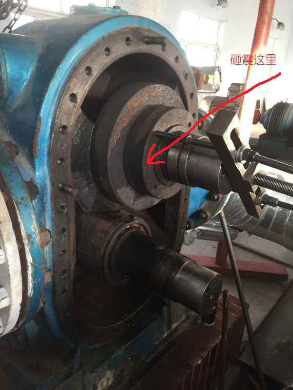

拉的时候用锤子直接砸叶轮,向里砸震。

箭头处,加小型螺旋千斤顶
