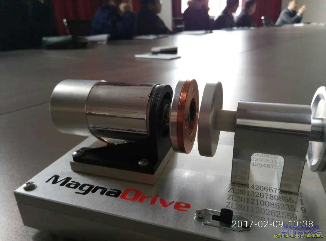

龙港泵业孟诚VIP会员 VIP会员 | 显示全部楼层       最后访问IP山东省
加变频,或者永磁涡流传动
