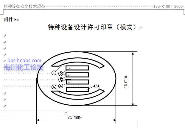

特种设备许可印章(压力容器)出新样式了吗?不是TSGR1001-2008附录E了?听说出新样式了   按那个标准  哪位知道  很急  在线等

自己回答自己吧。印章有新样式的要求,是按质检总局发布的质检特函46号文件规定,
“(三)设计。1.关于设计专用印章。“新固容规”3.1.2规定了设计专用印章的要求,在设计许可证有效期内,现有设计许可印章继续有效,但应当在设计许可印章下方加盖设计单位主要负责人印章;在2016年10月1日后取得(含换取)压力容器设计许可证的单位统一使用新名称“设计专用印章”,其内容应当满足“新固容规”3.1.2(2)的要求,其中“主要负责人”为单位法定代表人。”
所以样式如下。
1.压力容器设计专用印章
2.主要负责人 XXX
3.技术负责人 XXX
4.证书编号
5.批准日期
6.公司名称

没出,但是要加上企业的负责人。
详细要求见TSG 21-2016,3.1.2条。

新容规要求我知道,但是我们这里听人说已经出新样式了  TSGR1001的模板不可以用了

据我所知目前没有新样式,谁说的你就问问谁呗。光听说没法解决问题。

刚在群里问过,没人说有新样式,只是按照TSG 21-2016,3.1.2条。增加了东西在章里。

没有规定新的样式,只需要对原许可章作如下修改,特种设备设计许可印章改为压力容器设计专用章,去掉第二排的压力容器,改为主要负责人XXX,就可以了。

特种设备设计许可印章改为压力容器设计专用章   这条是哪里规定的?

TSG 21-2016《固定式压力容器安全技术监察规程》3.1.2条规定

可以暂时在设计许可印章下方加盖设计单位主要负责人印章
