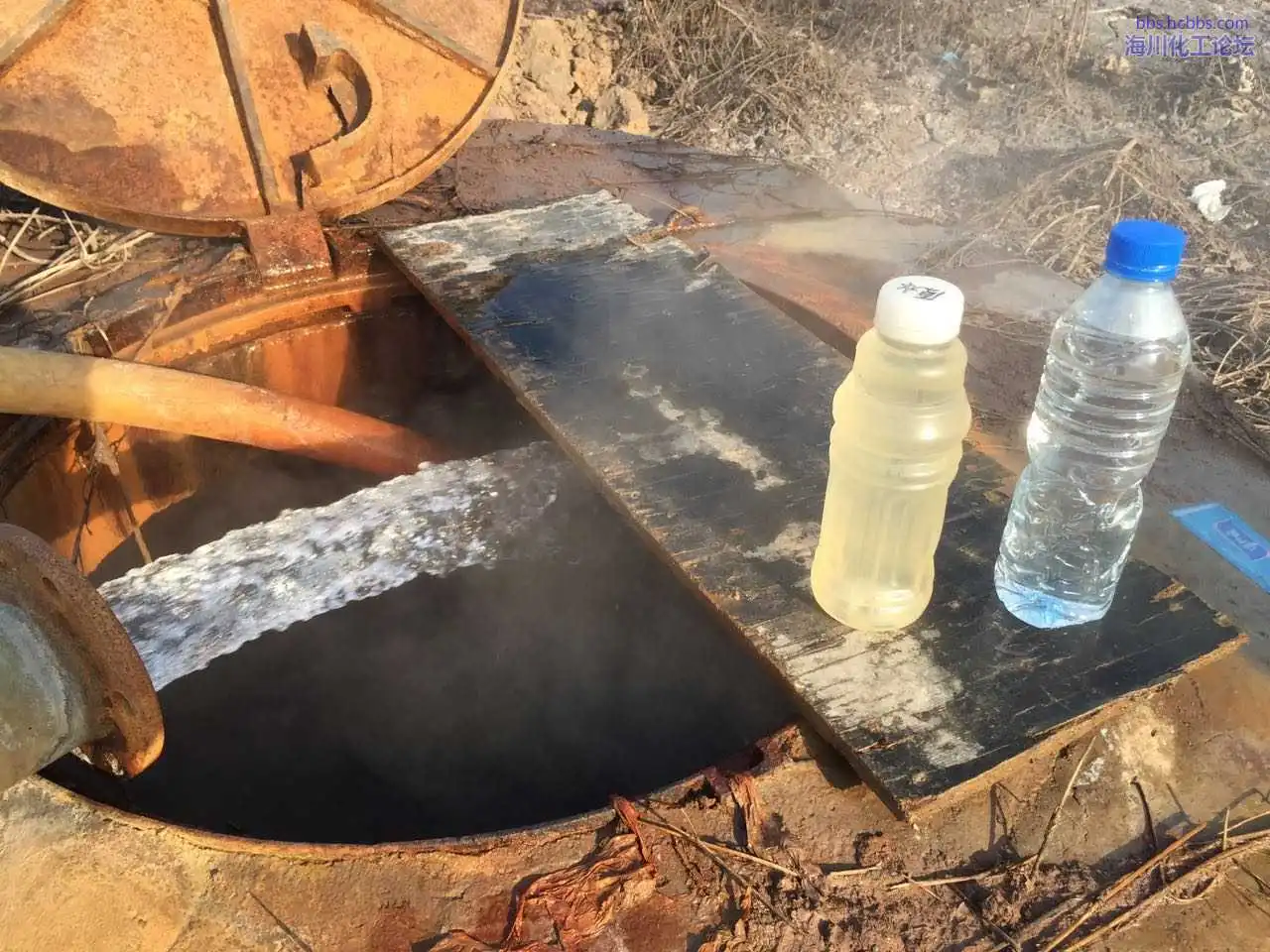

公司打了一口井,水温50度(蓝盖瓶),当封盖冷却到常温时,就变成了淡黄色(白盖瓶)。请问海友们分析下原因,有奖。

会不会是铁离子的原因,亦或是水中的有机成分遇到氧气,发生某些化学反应 ,就像美拉德反应一样。

温度降低后水里溶解的碳酸钙镁等结晶析出了吧?

铁离子还有一些有机成分? 估计先氧化,再絮凝。

就是,只要温度降至常温就成淡黄色的了。  详情 回复 发表于 2017-2-15 09:22

含铁离子,被氧化,对否

温度降低溶解度降低,矿物质析出

我也觉得是二价铁离子氧化造成的变色,并不是楼主说的冷却变色。鉴别的方法很简单,找一个恒温水浴锅,维持50度,过15分钟,一热一冷一比较就知道了,最好用比色管对比,效果特别明显

看着像是硬度比较高,结晶了。

做一下水质分析,应该是盐因温度降低使得溶解度下降而析出来了,造成水浑浊
