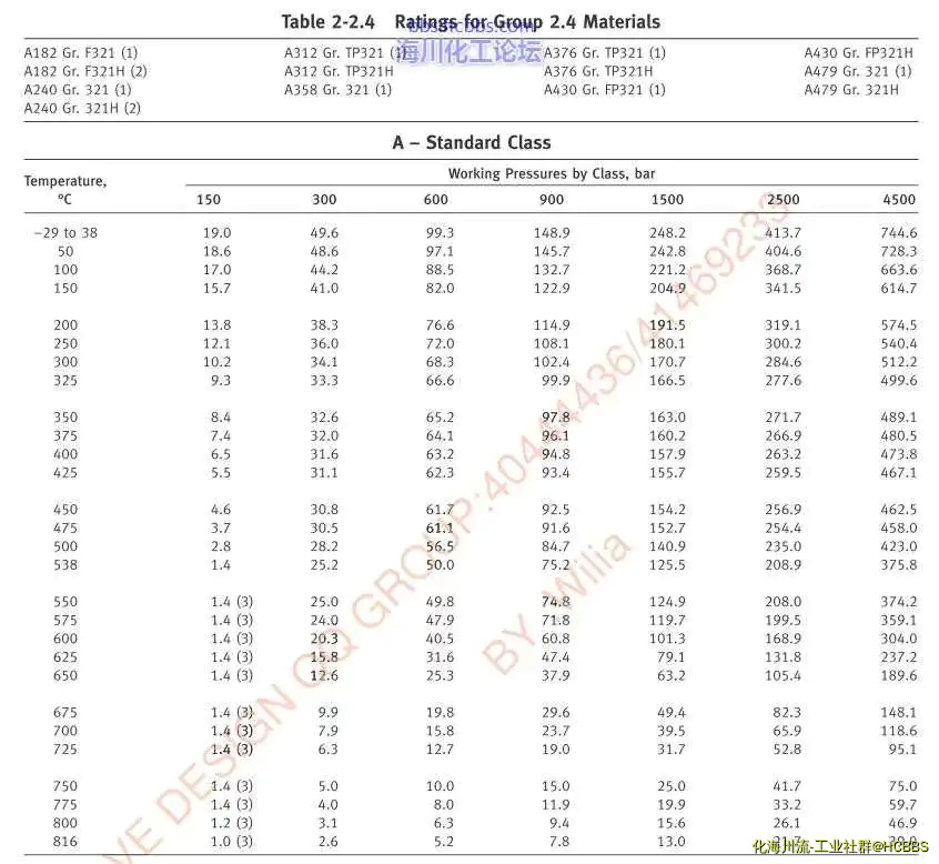

321含钛和347含铌都是为了稳定碳,从而减少碳与铬反应生成Cr23C6,并起细化晶粒,降低钢中的有害杂质和气体的作用。但347强度要比321稍高一些,反应在耐压能力上也是347稍高一些,见ASME B16.34(另外您也可以对比一下法兰的温压值和管材的许用应力),摘录如下:
3. 阀门内件一般用321的还是用347
一般情况下,原则:
① 锻造阀门用321,铸造阀门用347。
② 阀体用321,内件就用321,阀体是347,内件就用347。

jinqhuaxz 发表于 2017-2-14 11:39
请问您这个材料数据从哪里可以得到,谢谢!
您是说那两张图表里的数据吗?这个在回复中我已经说了数据来源啊,ASME B16.34里有。
