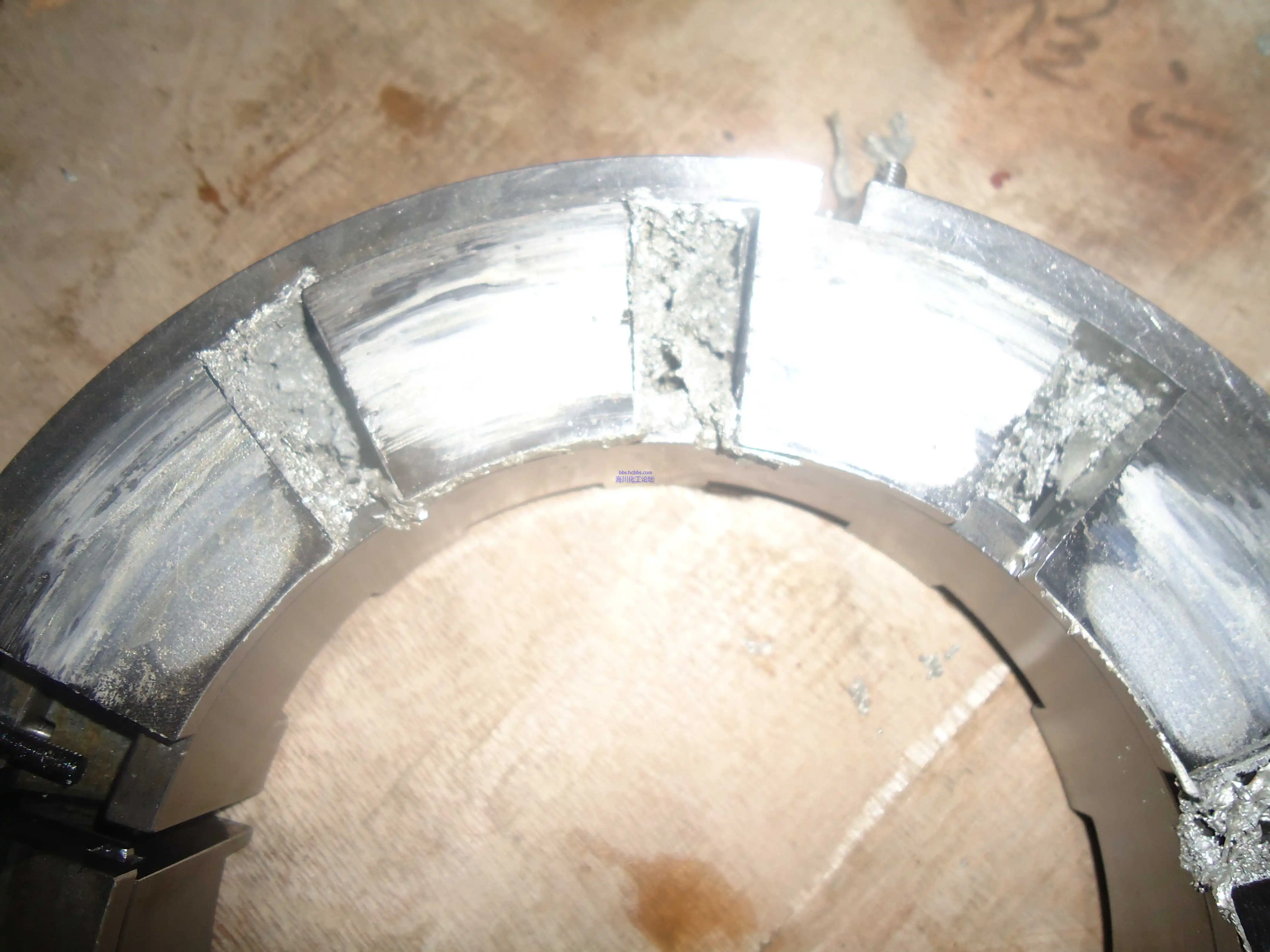

大型旋转式设备在使用中,由于各种原因,发生烧瓦事故,应该在现场中不少,下图即为离行式压缩机在使用中发生烧瓦后的现状
发表于 2017-2-13 08:37:27
止推瓦
止推瓦

要抓一下油润滑的管理如油温指标、油质情况、油位状况等。

缺油、主副推瓦裝反了

是不是润滑系统有问题?

主要是供油不足啊,具体原因还需一步补充,烧瓦抱轴就可能造成以上的情况。烧瓦抱轴是严重的机械故障,虽造成的原因各有不同,但根本结果是转子与轴承之间由于没有油膜保护而出现严重干磨,接触表面达到极限高温,转子与轴承之间相互烧结、熔化、咬死,致使压缩机无法转动。造成这种现象有机械故障。

碰到过,钨金磨掉了

在焦化的高压除焦水泵检修过    主推修过(转子平衡盘平衡鼓磨损)   副推也修过(泵出口管线结冰堵塞)

米契尔轴承,离心式压缩机用的不多见啊,现在用金斯伯雷的比较多,检查你的平衡活塞,平衡鼓,
