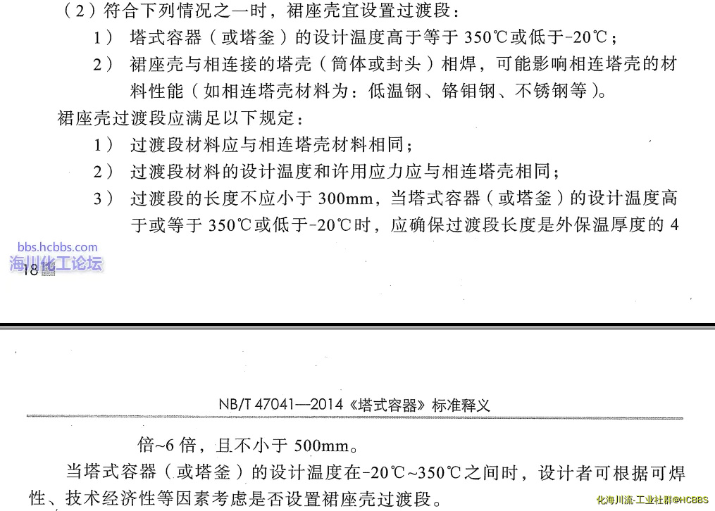

塔式容器标准中规定,裙座用材料分为过渡段用材料和本体用材料,其中过渡段材料应与相焊的塔壳材料一致。如果塔壳材料为Q345R,裙座壳材料为Q235B,那么是否需要增加一Q345R材料的过渡段?

必须增加过渡段,主要是涉及焊缝强度问题,支座标准都要求垫板必须与主要受压元件同材质,裙座也不例外吧。

是否需要设置过渡段,一般需要满足以下2点要求:
1.塔器的设计温度高于350℃,或低于-20℃;
2.裙座壳体与塔体相焊,可能影响塔体(封头)材料性能(如塔器材料为低温钢、铬钼钢或不锈钢)。
因此,我判断楼主所述的塔器应该不需要设置过渡段,除非塔器设计温度超过350℃或低于-20℃。
详见SH/T3098-2011之5.4.4条

看看标准释义的解释,不是都必须设过渡段的,只是标准正文中的描述有问题。
发表于 2017-2-10 15:39:43

官方观点:不需要!

如果强度和使用温度满足要求,Q345R可以不用过渡,直径与Q235B裙座焊接。
