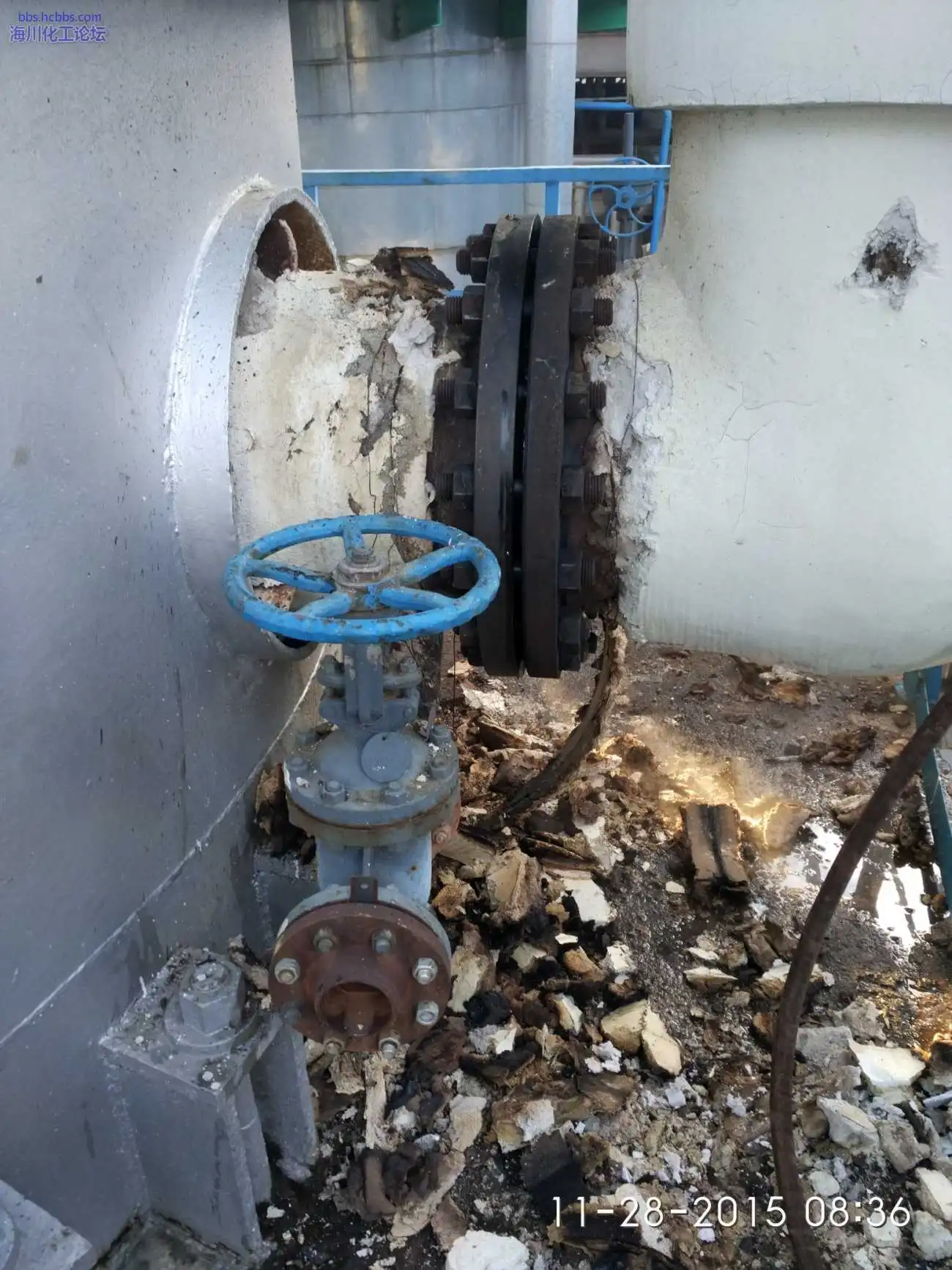

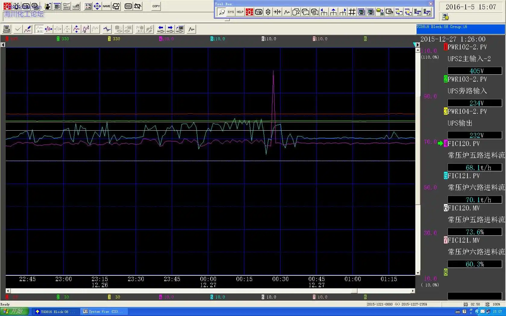

每周一案(事故处理培训)某装置装置仪表 生产异常分析1、事故经过:
      某装置陆续出现流量异常现象,基本出现在重油流量指示仪表。操作人员根据DCS中其它操作条件和现场管线温度判断,生产情况无异常,应是仪表失灵。仪表维护人员到现场对异常仪表实施冲洗油置换处理后,仪表显示正常。
2、原因分析
     (1)直接原因
     仪表引压管内介质凝固。
     出现异常的基本上都是孔板式流量计,需要前后两个引压管将介质压力传递到表头测量流量。因此,引压管内的介质必须能够传递压力,如果引压管内的介质凝固,就无法传递压力,造成测量值失真。引压管内充满冲洗油,冲洗油的凝固点在冬季时一般在-25℃以下,即使在冬季最冷天也不会凝固。
而造成引压管内介质凝固的原因就是主管线中的介质凝固点高并且渗入到引压管内与冲洗油混合提高了引压管内介质的凝固点。
     本次出现异常的基本都是蜡油和渣油,凝固点都在30℃以上,渣油凝固点更是在50℃以上,如果渗入到引压管内,在环境温度过低的情况下极易造成仪表失灵。
   (2)间接原因
环境温度低。
    当天夜间最低气温达-15℃,已经接近了冬季最冷的温度。
伴热温度低。
     一常仪表伴热去年堵塞,重油部分仪表伴热改造为电伴热,今年投用后伴热温度不足30℃。二常为采暖水伴热,伴热温度也不足50℃。
    (3)、管理原因
     车间对电伴热投用效果预估不足
     重油仪表的维护周期设置不当
