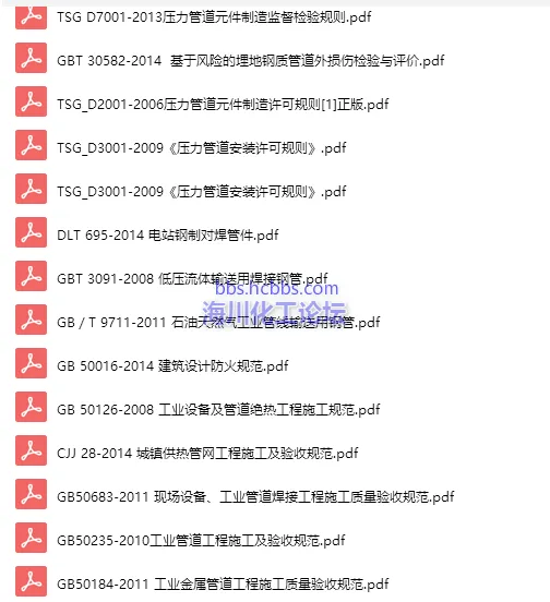

我想知道压力管道和锅炉方面,国家强制规定的法规,最新标准有哪些,谢谢!

TSG D0001-2009压力管道安全技术监察规程-工业管道
TSG G0001-2012 锅炉安全技术监察规程
特种设备安全监察条例-2009版
中华人民共和国特种设备安全法

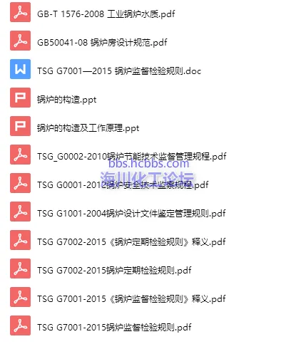

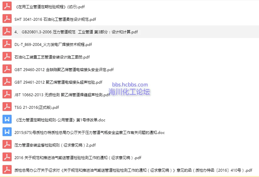

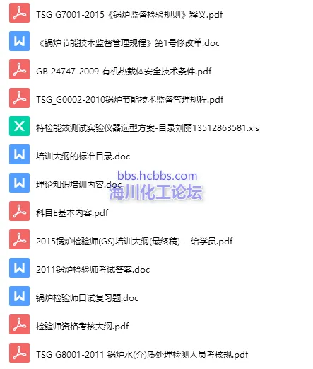

楼主看一下这个,列出一部分
