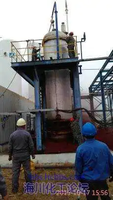

附图是15年的时候一次甲醇裂解装置搬迁时拍的照片,14年的时候拍过一个视频,可惜好像找不到了。
背景说明:
     这是一套1000Nm3/h的甲裂装置,当时早已停车置换。整体搬迁走,我当时负责技术指导,这是我负责搬迁的第二套甲裂装置。
补充说明:
     图片中只有五张照片,不能说明全部细节,在此进行书面补充。由于转化器内催化剂没有钝化,也没有条件进行钝化。
     1.在拆卸下封头之前,应将转化器进口盲死,避免拆下下封头时空气进入床层,引起剧烈氧化(由于是管道拆卸完成之后,没有转化器进出口阀门,另外需要注息的是,在这种拆卸过程中,一定要注意转化器进出口不能同时拆卸,一定要确定其中一个盲死之后再拆卸另一端阀门和管道)。
     2.架设手动葫芦,拆卸下封头(如图1,注意保护下封头出口密封面)。

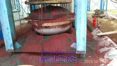

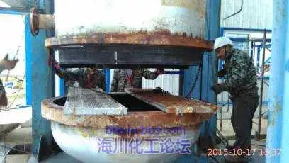

     3.在下封头上搁置两块金属垫板(如图2,我们用的是金属脚手架垫板),不可用木头或其他易燃材料。

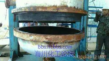

     4.用手动葫芦金属链兜住转化器底部托盘,并用铁丝加固,防止后面操作过程中发生滑动,伤害到操作人员。
     5.慢慢卸下固定托盘螺栓螺母(操作过程中一定要注意松螺母过程中托盘是否有异常滑动)。
     6.慢慢送手动葫芦金属链条,卸下至托盘顶面与转化器下管板间距约有5cm左右停止该操作(此时应有催化剂自然流出,注意操作人员人身防护)。

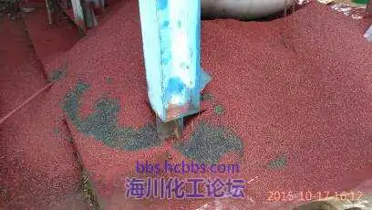

     7.用长条形金属条拨出转化器托盘上的催化剂,使催化剂顺利放出。
     8.待催化剂自然流出量比较小时,将托盘完全放下(即放在转化器下封头上垫板之上)。
     9.刚开始用木板击打筒体和上下管板大法兰侧面,有利于催化剂卸出;最后用轻击上封头处法兰侧面(有条件用木板垫一下)。
     10.待基本上没有什么催化剂流出时,拆下上封头,逐根清理(实际操作中我们没有这么做,而是直接清理现场,装上下封头,管道内的少量催化剂是到安装现场装催化剂的时候才清理的,主要是为了省工省吊装费用,因为我们观察流出催化剂非常顺利,不存在架桥、烧结的现象,故判断管内残留量非常少,不影响后期清理)。
     这种没有经过钝化的催化剂放出来刚开始是还原态的,暗红色,流出后与空气接触,慢慢氧化成黑色,并放出大量热量。
