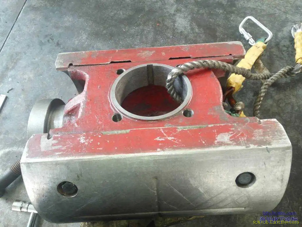

更换往复式压缩机十字头,如何将十字头从视窗位置安装。(我现在遇到的问题是:把上下滑履都安装好再往滑道上装,无法安装好;只安装十字头上的下滑履下放到滑道里面,将十字头稍微倾斜再安装上滑履,发现上滑履进不到滑道里面去。)

整体安装,
发表于 2017-1-19 20:05:52
谦虚学习VIP会员 VIP会员 | 显示全部楼层       最后访问IP山东省
海川小学4年  |  头衔:  【高级钳工】
十字头量够了就可以安装进去。不要散装。
发表于 2017-1-19 20:06:47
442159460 + 10 积极参与
北极狐wl楼主 VIP会员 VIP会员 | 显示全部楼层       最后访问IP陕西省
关键是组合装装不进去啊
发表于 2017-1-19 20:25:01
442159460 + 10 积极参与
taotaonuVIP会员 VIP会员 | 显示全部楼层       最后访问IP陕西省
教你一招,水平装进去后转9o度就OK
发表于 2017-1-19 23:12:45
shike2004VIP会员 VIP会员 | 显示全部楼层       最后访问IP山东省
都是整体安装啊,散装难度更大,这里的间隙一般都在几十丝,放进去,直接旋转就可以进去了,很轻松的,校核一下滑履的尺寸,是否有偏差
发表于 2017-1-20 08:24:55
442159460 + 10 积极参与
骑蜗牛浪天涯VIP会员 VIP会员 | 显示全部楼层       最后访问IP湖北省
就是整体安装啊 很好装的  你们安装进去的时候角度不对吧
发表于 2017-1-20 16:53:02
442159460 + 10 积极参与
我只问一句你们怎么拆下来的  反流程就行了啊
发表于 2017-1-20 20:26:24
442159460 + 10 积极参与
fyzxyVIP会员 VIP会员 | 显示全部楼层       最后访问IP重庆市
拆一块滑板,装入腔体后与活塞杆相连好,再旋转90度装另一块滑板,后旋转正。
