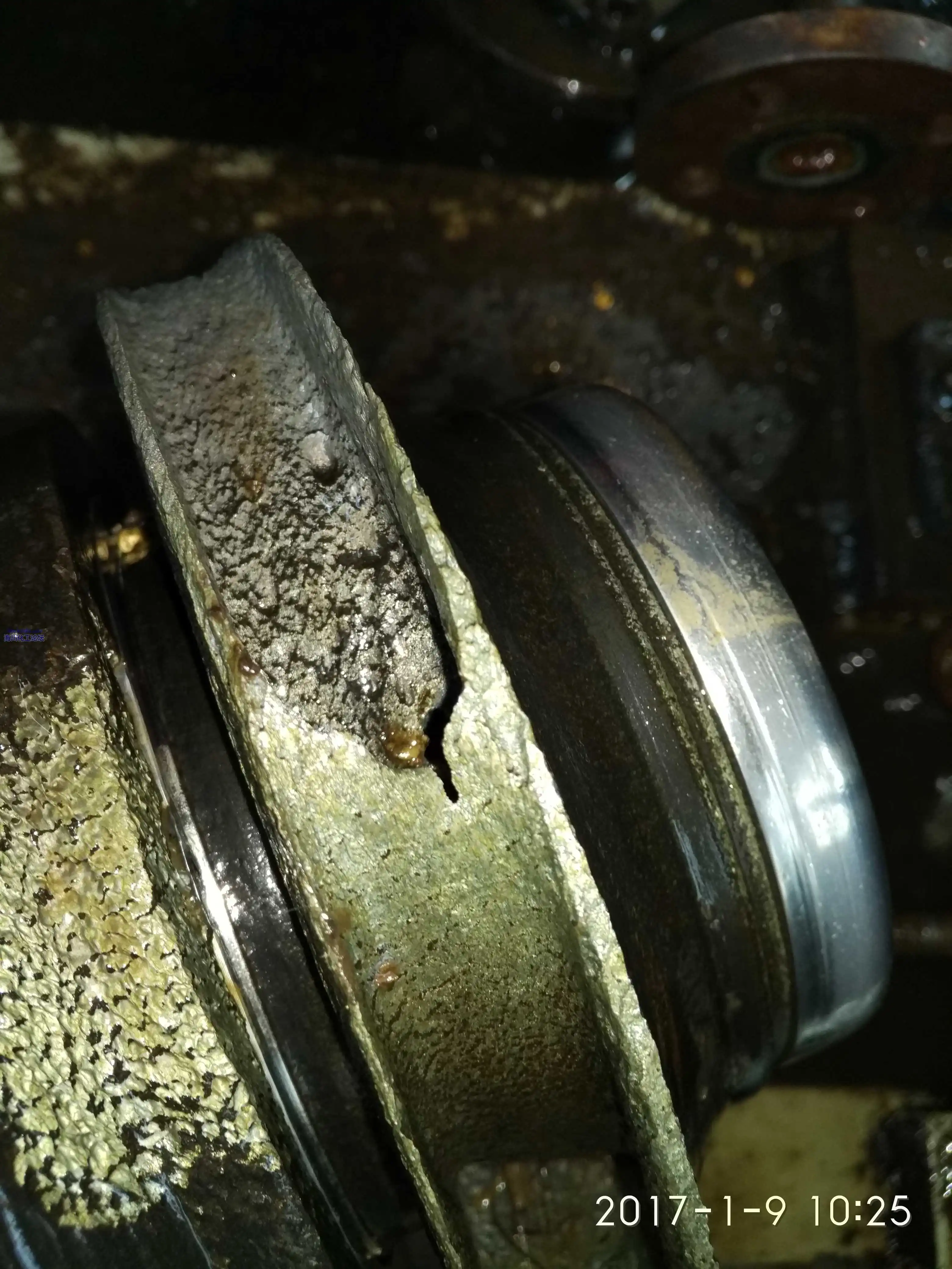

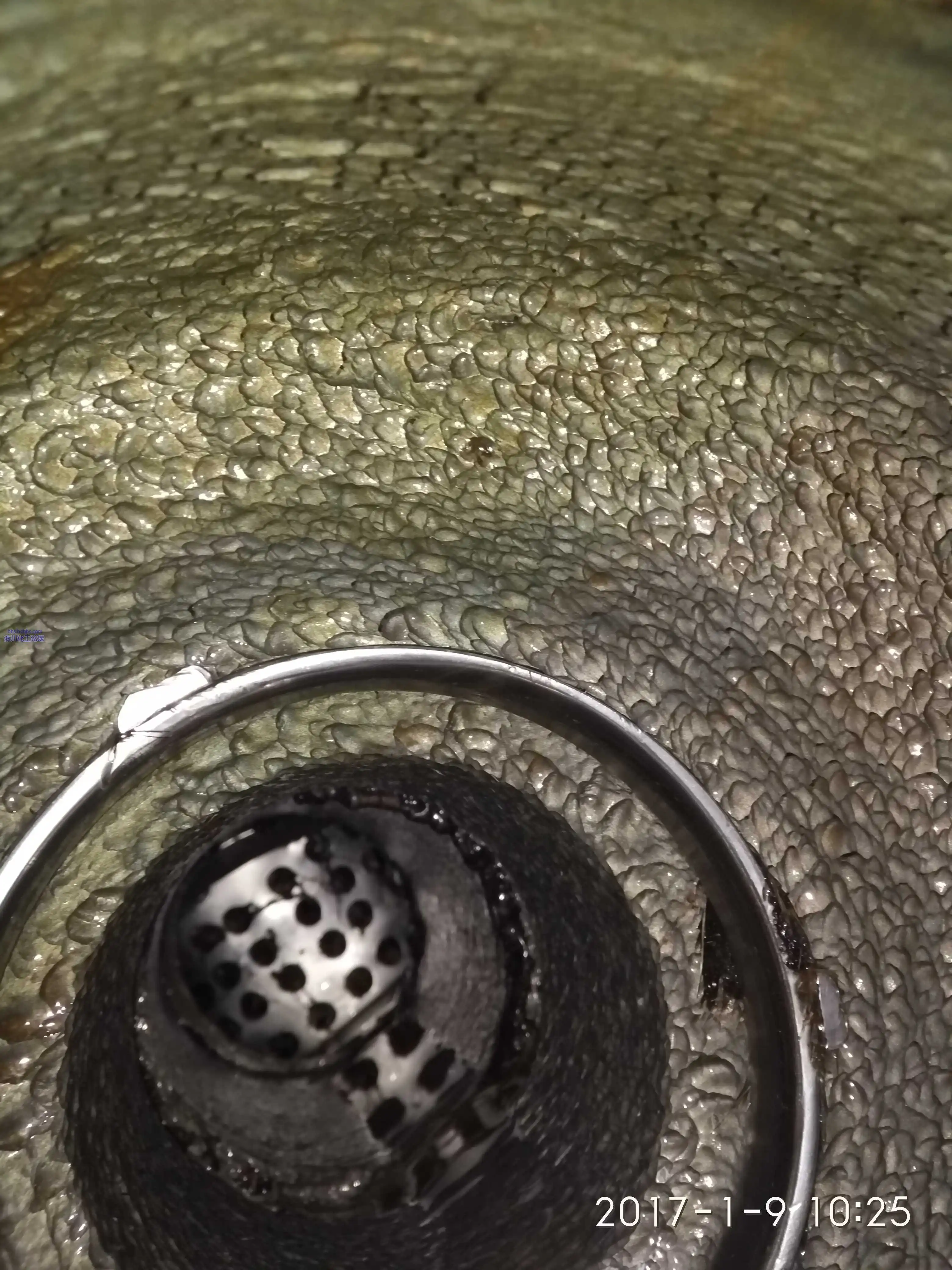

这泵的叶轮口环是304的,叶轮是ZG1CR13NI的,泵壳是ZG230-450的,泵体口环也是304的,介质是污泥。最近因为生产清泥过滤器频繁堵,有时清理过滤器不及时

气蚀,不一定只发生在进口

污泥含有颗粒杂质 冲刷及汽蚀肯定很厉害。

典型气蚀,实在不行就把过滤网拆了吧

气蚀、冲刷、腐蚀都有,气蚀的贡献最大。

明显汽蚀痕迹,蜂窝状小麻点

冲刷气腐蚀。挺严重的。这是什么上

过滤网面积小,可以尝试篮式过滤器

叶轮入口什么样,开启后是不是震动挺大?ZG1CR13NI硬度高叶轮材质还是比较抗气蚀的!口环选304的没有依据的,是不是304不重要。如果只考虑气蚀建议泵选择4级电机的,过流材质选择06cr13ni4mo!如果要考虑腐蚀,磨蚀。材质改成2205类双相钢。过滤网往前挪挪,不要离泵入口太近。如果可以的话去掉过滤器换成无堵塞污水泵!希望能帮到您!

气蚀太严重了,必须将过滤网拆下来!   还有下次发帖前最好写上   密恐慎入

我的是打废水的  ,没有你的严重 但是 基本上差不多了 8台泵全部闭式叶轮的甩出流道全部成豁口了....我的进口没有加过滤网
