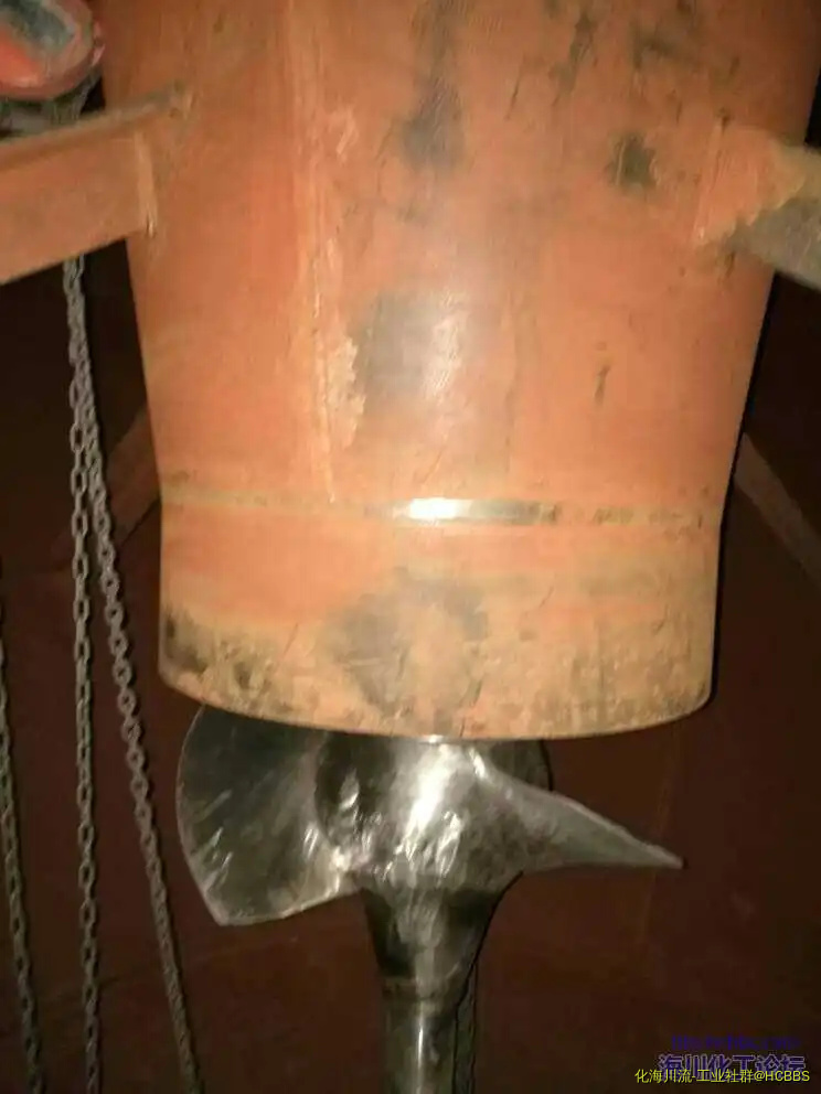

[求助] 【讨论】这个结晶器里面的圆桶作用?
2K |5
心若菩提VIP会员 VIP会员 | 显示全部楼层 |阅读模式       最后访问IP土耳其
如图
发表于 2017-1-18 21:15:53
当前内容由会员用户名 心若菩提 发布!权益归其或其声明的所有人所有 仅代表其个人观点, 仅供个人学习、研究之用。
huiyi10000VIP会员 VIP会员 | 显示全部楼层       最后访问IP新疆维吾尔自治区
固定作业是不是
发表于 2017-1-19 02:40:24
固定作用是不是
发表于 2017-1-19 02:40:57
gjn1970VIP会员 VIP会员 | 显示全部楼层       最后访问IP吉林省
给搅拌机径向定位,防止运行时搅拌机叶片跳动量过大
发表于 2017-1-19 08:42:03
wsm1988 + 10 同意你的观点
导流桶吧
发表于 2017-1-20 11:02:30
zxp820412VIP会员 VIP会员 | 显示全部楼层       最后访问IP广西壮族自治区
给搅拌机径向定位,同时也是内外翻料的一个隔离部位,确保物料混合均匀,
