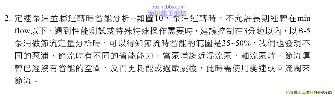

各位海友请看看这两幅图,图片显示节能百分之多少是怎么算出来的或是怎么统计出来的?谢谢
