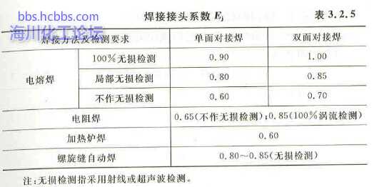

管道设计问题,按GB50316-2000,管子焊接接头系数是怎样选取的,对无缝管的焊接接头,是不是取1.0,还是根据环焊缝结构和检测比例选取,谢谢指教

无缝管焊接接头系数取1,焊管按照GB50316表3.2.5选取

主要是标准里没说焊缝是纵缝还是环峰还是螺旋缝,所以想问一下。

跟纵缝  环缝没关系。
