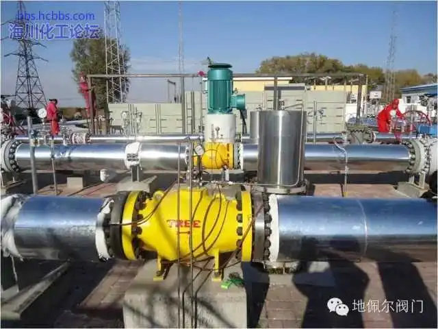

配图为地佩尔阀门水击泄压阀在输油管线上与国外M&J同台PK
