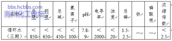

罡凌VIP会员 VIP会员 | 显示全部楼层       最后访问IP河北省
这是我们工厂控制的指标。
发表于 2017-1-12 15:08:43
这是我们工厂控制的指标。
发表于 2017-1-12 15:10:12

罡凌 发表于 2017-1-12 15:08
这是我们工厂控制的指标。
您好,感谢您的分享,请问你们是石油化工企业还是什么企业?总磷的单位是百分数?国标氯离子含量是小于1000,咱们这个应该也是1000吧
发表于 2017-1-13 09:33:39
化工企业,工业循环冷却水中总磷含量的测定(钼酸铵分光光度法),单位mg/L。氯离子的含量可能公司有自己的规定吧。  详情 回复 发表于 2017-1-13 10:18
逍遥叹 发表于 2017-1-13 09:33
您好,感谢您的分享,请问你们是石油化工企业还是什么企业?总磷的单位是百分数?国标氯离子含量是小于10 ...
发表于 2017-1-13 10:18:34
