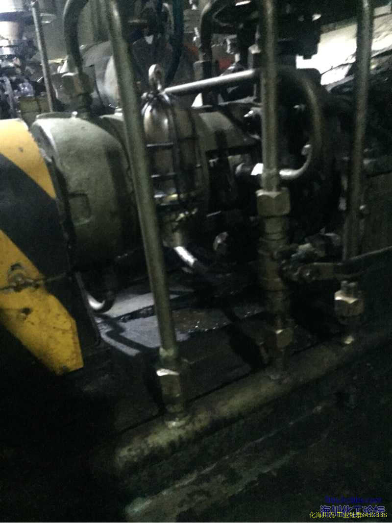

[讨论] 此泵为那种冷却方案?

油泵冷却方案

看着像螺杆泵 循环油冷?看看有没有油站

应该是循环油冷

能看出来轴承箱冷却,密封压盖急冷,拍照的不是很全

看着像个ZA或ZE的泵,拍照真的看不清。无法评论!

这不是API610的标准方案,ZE泵的公司内部补充方案O和照片类似。从左至右三根管分别是轴承水套,机械密封,泵盖冷却腔的回水管。第二根管看不出来是急冷还是隔离液,如果冷却水压力适当,比较干净,有可能直接作为PLAN54的隔离液用,做急冷用应该不把PLAN回水管路接在总管上,而且照片的泵还没带阀门,一旦节流衬套失效了,急冷水会漏的一塌糊涂
