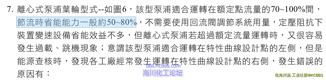

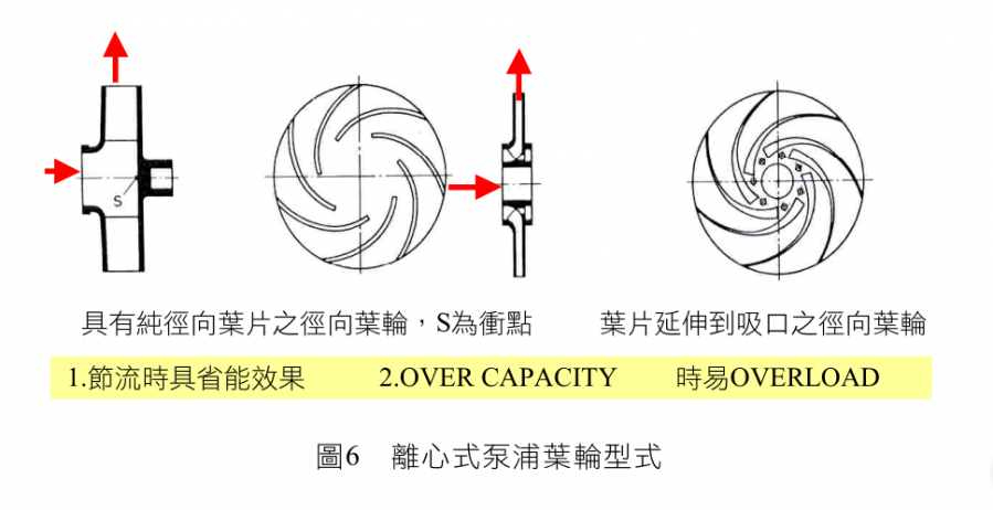

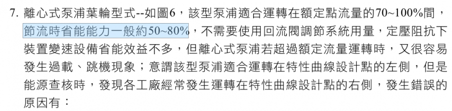

请问各位海友,离心泵在如图这个范围内工作时,为什么就能节能50%-80%呢?
是通过什么方法得到的,计算还是试验?谢谢

个人觉得这个节能是相对的。 从效率的斜率来看的。70-100区间, 这段区间效率相对高,超过了范围,效率下降明显,表面上流量低,轴功率低。把10t水打到同样高处,70点与100的点工作,消耗总电能就不一样了。
个人的看法
