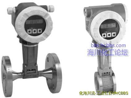

SIERRA多参数涡街质量流量计
主要特点:工业领域的第一台多参数涡街质量流量计。是世界上唯一提供五种过程变量输出的涡街流量计。提供插入式大口径大流量测量(唯一)。流量计算器内置气体(天然气、蒸汽、其他气体)计算模块和修正模块。
主要技术指标:
测量口径:法兰型DN15~DN200,夹持型DN25~DN100,插入式>DN50
介质测量初始点:液体0.3m/s,气体3m/s。(DN25~DN100Re5000
                                                                                              DN150Re10000
                                                                                              DN200Re15000
介质测量最大值:液体9.14 m/s,气体91. 4 m/sDN25~DN100Re5000
                                                                                                    DN150Re10000
DN200Re15000
测量误差:——体积流量
                         管道式(240系列)
液体     30∶1范围以内,±0.7%R (公称浮动率已经规定,获得精确的浮动率取决于管道尺寸和流体)
气体(含蒸汽)      30∶1范围以内,±1.0%R (公称浮动率已经规定,获得精确的浮动率取决于管道尺寸和流体)
插入式(241系列)
液体     30∶1范围以内,1.2%R (公称浮动率已经规定,获得精确的浮动率取决于管道尺寸和流体)
气体(含蒸汽)     30∶1范围以内,±1.5%R (公称浮动率已经规定,获得精确的浮动率取决于管道尺寸和流体)
——质量流量:
管道式(240系列)
液体     30∶1范围以内,±1.0%R (公称浮动率已经规定,获得精确的浮动率取决于管道尺寸和流体)
插入式(241系列)
液体     30∶1范围以内,±1.5%R (公称浮动率已经规定,获得精确的浮动率取决于管道尺寸和流体)
气体(含蒸汽)      30∶1范围以内,±2.0%R (公称浮动率已经规定,获得精确的浮动率取决于管道尺寸和流体)
温度——±1℃       压力——±0.4%F.C          密度——0.3%R(对于气体含蒸汽是0.5%R
重复误差:    体积流量       读数值的±0.1%
                              质量流量        读数值的±0.2%
                              温度——±0.1℃     压力——±0.05%F.C          密度——0.1%R
稳定性(超过12个月)
体积流量——忽略不计       质量流量——±0.2%R
温度——±0.5℃     压力——±0.1%F.C          密度——0.1%R
响应时间:从1S100S可调
环境温度影响:(未有此指标)
介质温度范围:标准温度传感器——  -200℃~+260℃
                             高温传感器——  -40℃~+400℃
