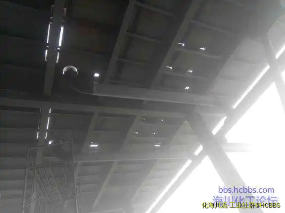

第一个问题;为什么不直接用一个90度弯头直接接三通,还要拐那么多弯子?第二个问题;阀门或流量计旁路管径为什么要变径,一般旁路管径都变小了?老司机赐教

第一个,为了防止积液,小管道的标高比下面的大管道高些。
第二个,旁通是为了紧急状态或者维修时,旁通使用。。。

1.有的拐弯是考虑应力因素吧 图片看不太清楚2.因为旁路是不常用的,一般检修或主路有问题了才用,所以不考虑压力损失,流量之类的,缩径可以节省投资。

2楼3楼都说了一些,但是都不太准确。
1、不知道你的管道是什么介质也不清楚流向,但是气体管道开口规范要求是最好是向上开,这个做法可以说是最合理的布置;当然,平开也是可以的,如果改成你说的那样也完全没有问题。
2、这个问题要分开来讲了,作为结算的流量计正常不能加旁通,考虑到检修和工艺上的要求,也是可以加的,变径这个一般来说是因为旁通是备用的,极少使用,变小以节约成本,你不变径也是没问题的。
阀门的旁通又是另一回事了,大阀门都有旁通,而且都是小管径,这是因为大阀门因为压力原因开启非常困难,这时候就要打开旁通平衡两边的压力,这样阀门就可以轻松开启了。

问题一:从图片上看的不是太清楚,但可以一个90°弯头直接平接三通,这样只增加吊架长度。有可能是不是介质的原因。第二个问题:流量计的尺寸是根据流量、介质、操作温度和压力等确定的,其口径一般比工艺要求的管径小,为了降低流速和便于接管,需要在其前后加大小头连接。

看不到图,根据理解暂做解答:所谓旁通阀,通常是在自控阀(含气动、电动或自立式等)维修保养或故障时临时使用,它的作用是在短时间内代替自控阀等,所以旁通阀的口径往往和自控阀的口径一样,这样利于操作人员手动控制流量。而正确选型的自动控制阀口径就应小于其前后管段口径,这样旁通阀的口径自然也要小于管道口径,相当于缩径......孚雷德蒸汽节能
