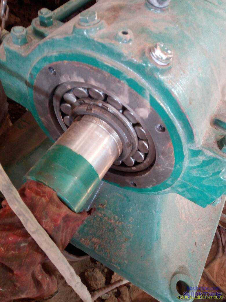

风机轴承与轴承座的间隙一般多大?

减0-0.02.。。。。。。。。。。。。。。。
发表于 2017-1-1 08:26:48
专攻轴瓦VIP会员 VIP会员 | 显示全部楼层       最后访问IP浙江省
紧陪,过盈0.01.
发表于 2017-1-3 17:17:56
shike2004VIP会员 VIP会员 | 显示全部楼层       最后访问IP山东省
稍有过盈。
发表于 2017-1-4 07:59:55
taotaonuVIP会员 VIP会员 | 显示全部楼层       最后访问IP陕西省
间隙0.1左右
发表于 2017-1-4 22:38:45
水东2016VIP会员 VIP会员 | 显示全部楼层       最后访问IPInvalid
20到30丝
发表于 2017-1-5 20:03:19
压盖与轴承间隙
发表于 2017-1-5 20:06:24
ERHRE楼主 VIP会员 VIP会员 | 显示全部楼层       最后访问IP辽宁省
应该是过度配合。
发表于 2017-1-5 21:31:25
hongxing_1027VIP会员 VIP会员 | 显示全部楼层       最后访问IP山东省
应该间隙配合吧  转子有一定的串量
发表于 2017-2-23 21:22:58
we11we11VIP会员 VIP会员 | 显示全部楼层       最后访问IP四川省
海川大学三年  |  头衔:  TA未设置
应该是轴承外圈与轴承压盖的间隙吧?
发表于 2017-2-24 00:15:52
陈技师VIP会员 VIP会员 | 显示全部楼层       最后访问IP广东省
是过盈吗,0.01至0.03MM
发表于 2017-2-24 08:15:46
zhong127VIP会员 VIP会员 | 显示全部楼层       最后访问IP福建省
应该是间隙配合吧
发表于 2017-2-24 08:50:25
上帝的牧羊人VIP会员 VIP会员 | 显示全部楼层       最后访问IP浙江省
看轴径和转速,10道以内吧
发表于 2017-2-24 11:02:33
liuchua2008VIP会员 VIP会员 | 显示全部楼层       最后访问IP辽宁省
海川大学三年  |  头衔:  TA未设置
过盈配合
发表于 2017-3-7 10:27:39
我是一只鱼VIP会员 VIP会员 | 显示全部楼层       最后访问IP吉林省
应该是间隙配合吧,和泵似的轴向力指向叶轮入口,所以这侧轴承间隙要保证0.05-0.10mm吧
