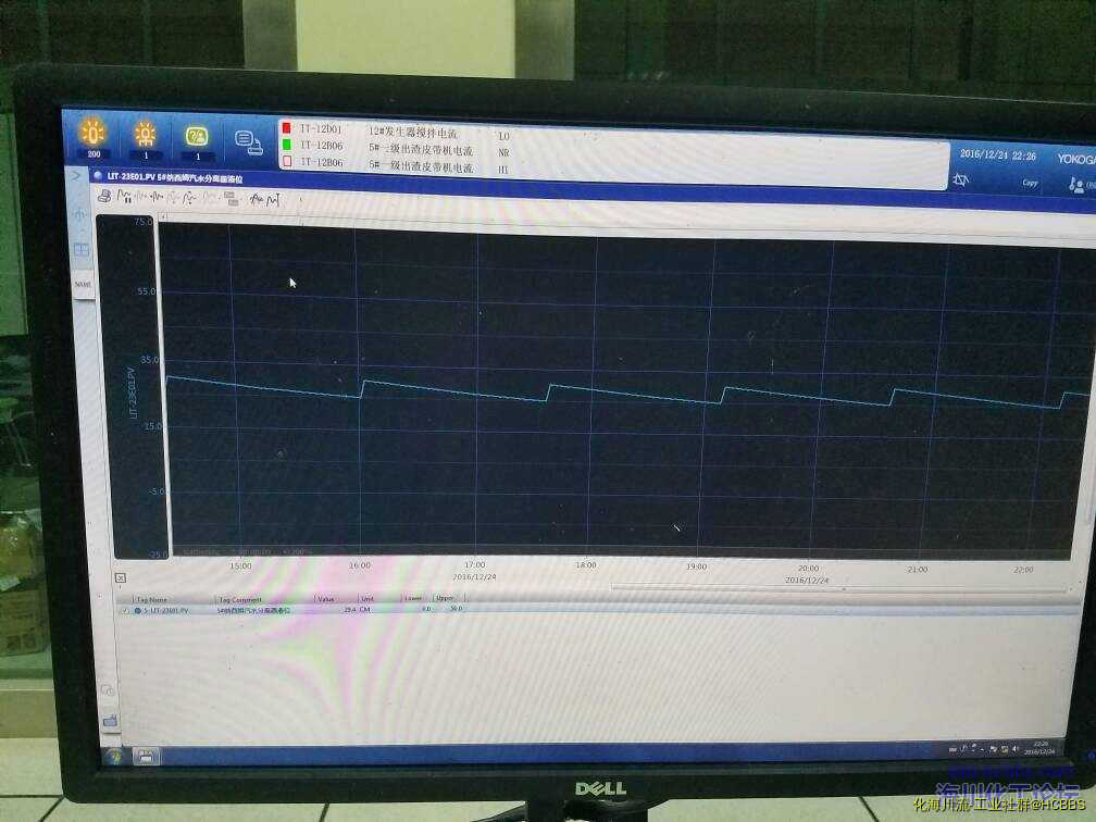

纳西姆的汽水分离器的曲线,理论解释不通,过气留下水,到有台设备的曲线却是反着的?

你这个应该是压缩机出口的气水分离效果不好造成的,把压缩机的水都带到主管里面去了,检查一下压缩机的大回留放水情况,小心液封了造成事故。
这两台压缩机重启了还是这样吗?

我们出口阀没有排水,在建工的时候就是个失误,所以清净塔莫名的液位升高,压缩机压力也长,可以从曲线中看出来,(就几秒的功夫,压力下来,液位也将下来了,这感觉跟持液量有关,但究其原因还是压力,怎么就突然长了)我们老一辈员工说叫脱液,我还下了很多填料塔的资料,感觉他们说的太模糊了。

出口汽水分离效果不好,怎么理解,出口管道确实有很多水,当初建设的时候就是个遗误,把排水加在了进口管道。

你好,这个问题,还想继续请教下。这种情况是需要厂家人处理换气水分离器。
还有为什么会出现这种情况,是分离器坏了吗?
个人总结:出口安排水阀,换分离器

你可以检查一下前面水洗塔和碱洗塔是否有脱液情况。

液位波动大,脱液程度没有清净塔明显

前辈,如果大回流阀水多,会发生什么情况?
个人分析总结,请前辈帮看下:1.系统压力波动2.回流阀相当水封上了,况且我们的大回流阀,还是u型管是的,肯定积水,但是目前还没有大问题,我们大回流阀下面的排污好久不排污了,听说都绣死了,如果大回流堵上了,是不是就起不到分压作用了。

是的,最好停车疏通并更换阀门,防止以后出大问题。
