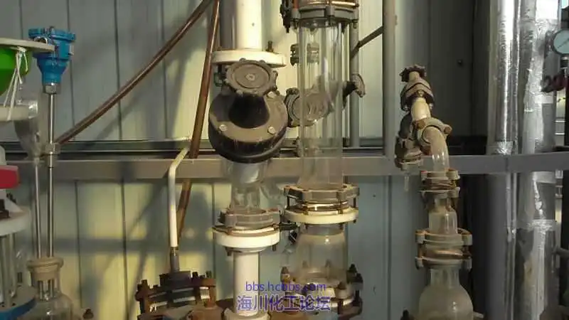

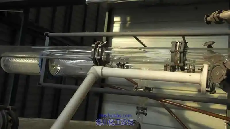

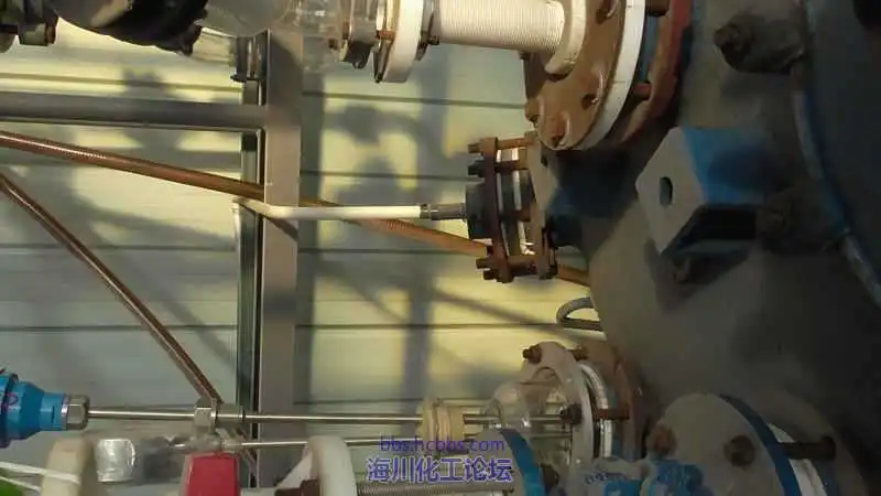

玻璃材质的设备,主要是作为冷凝器和管道可以在生产中使用吗

就是很简单的冷凝器,等一下我看看能不能上传图片
发表于 2015-12-31 10:42:34
SDHZZXM 发表于 2015-12-31 10:37
没听说过,能否详细说一下结构?
玻璃管道和管件
发表于 2015-12-31 10:45:04
为什么要用玻璃管,是考虑透明?压力也很小很小...
发表于 2015-12-31 10:48:34
额,企业已经建成的,要不手续,看看这种的能不能使用
发表于 2015-12-31 10:54:24
谢谢,我找到标准了,是可以使用的
