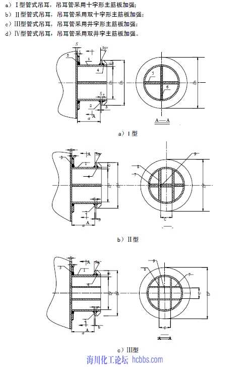

第三种  管式吊耳    高大设备起吊时钢丝绳穿过吊钩,挂到吊耳脖子上,设备就位后待地脚螺栓固定后即可下降起重机吊钩,钢丝绳自然脱开,这样也不需要人爬到高处摘钩

这种方式钢丝绳容易滑脱,风险比较大。  发表于 2015-4-1 08:00
还是一个问题 你的意思是钢丝绳自然松脱下来 如果塔高几十米 钢绳本身就是好重的 这样不是很危险 最好是书童可以提供一下照片  详情 回复 发表于 2015-3-31 21:27
参与人数 1财富 +15 收起 理由
zlky2005 + 15 帮助他人解决问题

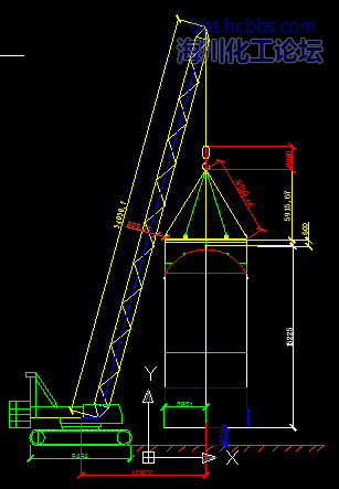

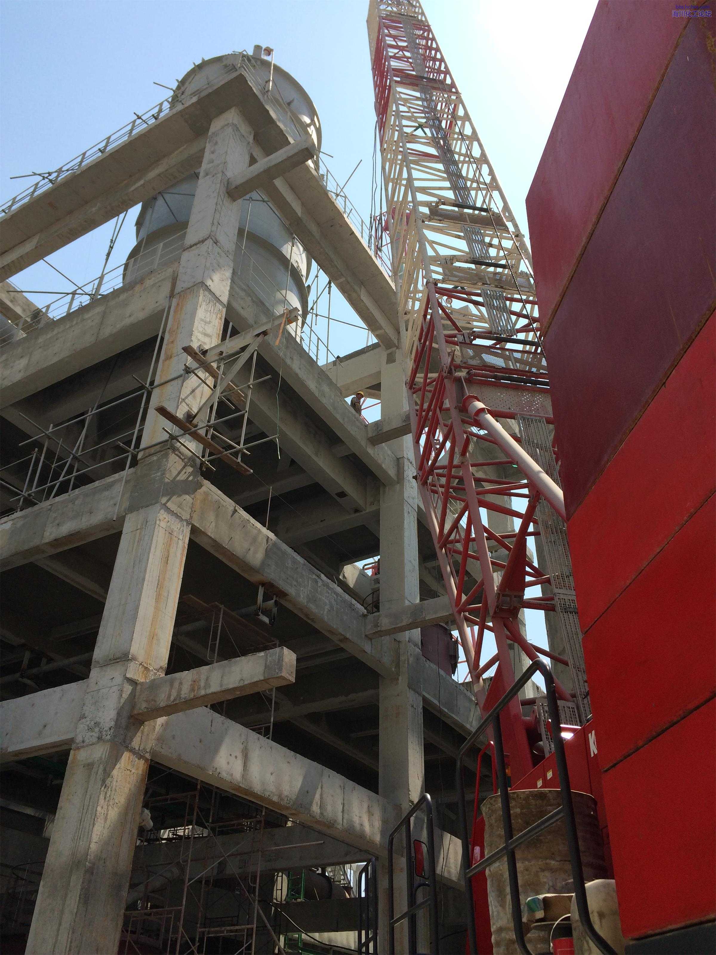

一般情况下吊车吊臂是与障碍物在水平线上的,这时用CAD可以直接量出吊臂到障碍物的距离。请问当吊车吊臂与障碍物存在一定的夹角时,如何计算吊臂与障碍物之间的距离。
发表于 2015-8-6 12:43:33
吊臂与障碍物存在夹角的情况
吊臂与障碍物存在夹角的情况
吊臂与障碍物平行的情况(这种用CAD可以直接量)
