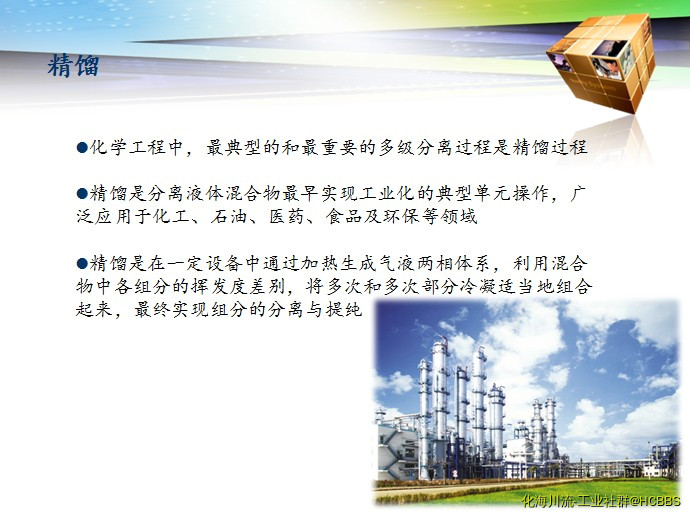

醇类体系中,有一些醇的沸点和水较近,易和水产生共沸,如乙醇共沸组分94.5%,异丙醇共沸组分85%等。如果想得到纯度较高的醇类体系。水分的分离是不可缺少的环节。目前采用的方法也很多。下面介绍一些处理方法,以及各种工艺的运行成本分析。
1. 精馏
2. 吸附
3. 液液萃取
4. 超重力技术
5. 片碱脱水
6. 渗透汽化膜装置
1.jpg 2.jpg 3.jpg 33.jpg 5.jpg 55.jpg 4.jpg 666.jpg 6.jpg 66.jpg 67.jpg 66666.jpg 666666.jpg QQ截图20131231101907.jpg 10.jpg 101.jpg 102.jpg 103.jpg
