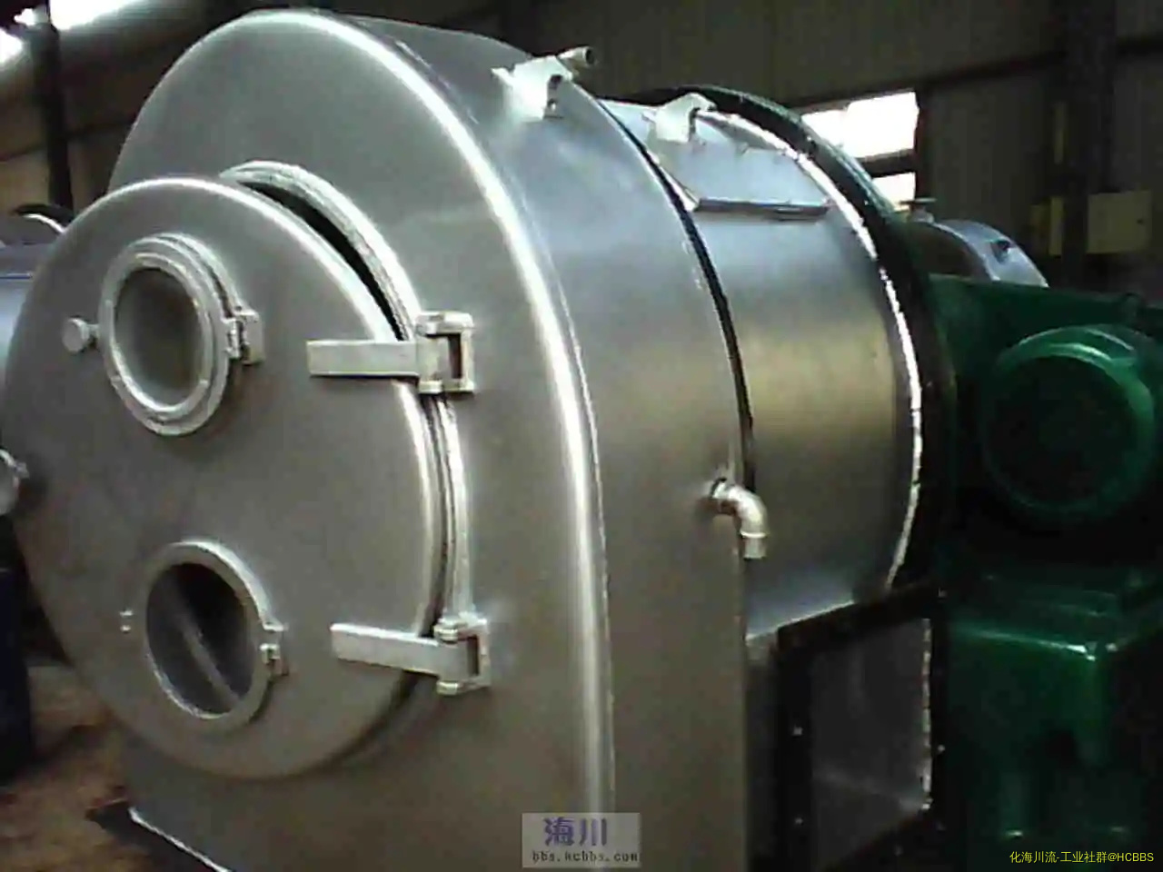

活塞推料离心机
活塞推料离心机
HY系列离心机是一种卧式活塞推料、连续操作过滤离心机。能在全速运转下,连续进行进料、分离、洗涤、卸料等工序。具有连续操作、运转平稳、操作简便、生产能力大、洗涤效果好、滤饼含湿率较低等特点。适合分离含固相物粒度大于0.1mm,浓度大于40%的悬浮液。适用于化工、化肥、制碱、制盐等行业,特别适用于碳酸氢铵、氯化铵、芒硝、偏硅酸钠、棉花籽酸洗等固液分离。
