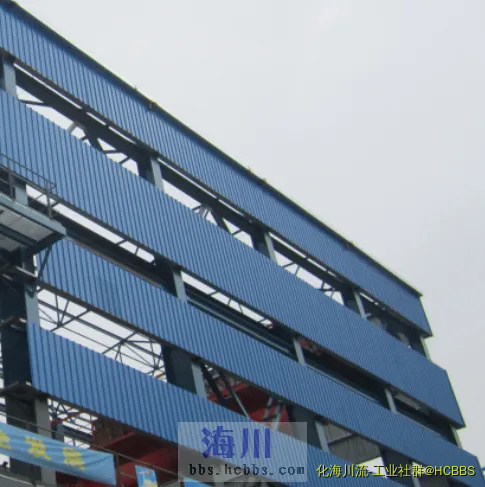

在压缩机安装时,厂房不是封闭的,大虾们知道该如何处理么?需要做好怎么样的保护?
登录/注册后可看大图
中间没墙面板了……

是不是为了采光空出的部分后续会安装透光的比如钢化玻璃之类的呢?不封起来肯定不能安装吧,风起云卷,有点灰尘都不大好。

此房是半封闭半敞开式厂房,主要目的是为了安全设计的,可以有效的防止易燃易爆气体的堆积;另外,还可以节约建设资金。
    安装吗,可以按照敞开式厂房的管理模式进行。现在好多大型机组都是露天安装的,只要采取好防尘措施就可以了

做好防尘就可以了      你们的压缩机打的介质是什么

介质是丙烯(字节竟然不够、字节竟然不够、字节竟然不够、字节竟然不够)

旁边就是路,以后避免不了尘土…防尘的话,是不是要把厂房空隙用塑料布什么的遮挡上?

没有透明的部分,上面的一段间隙有百叶窗,下面的间隙就是空的。

空隙可以增加透明瓦利于采光,也可以阻挡灰尘

你这个压缩厂房的压缩机的介质是什么,假如是有毒气体的话,这样设计也可能是为了防止气体泄漏,或者压缩机的拖动是不是汽轮机啊,加入时汽轮机拖动的话,为了降低厂房内的温度,也有这样设计 的!
