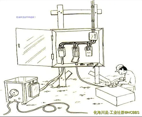

1、作业场所电气分配柜没有保护接地
(进线为四相,用户上只有三线,缺接地)
2、电焊机一次线直接与刀开关连接,缺漏电保护
3、移动式电器(打磨)电源直接接在闸刀上,无手动开关,缺漏电保护,接线太短
4、作业人员私自安装用电设备
5、打磨人员缺少个体防护
6、配电箱门未关闭,金属磨削颗粒易进入电气元件中导致短路
7、闸刀保险盖未上
8、电焊机未接地
9、地面杂乱
10、配电盒安装于木柱上
11、室外配电箱上方开孔进线,易雨水漏入
