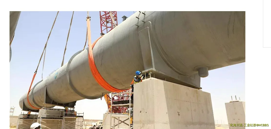

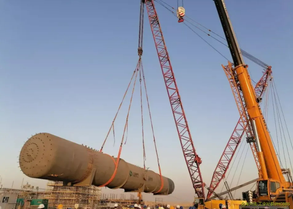

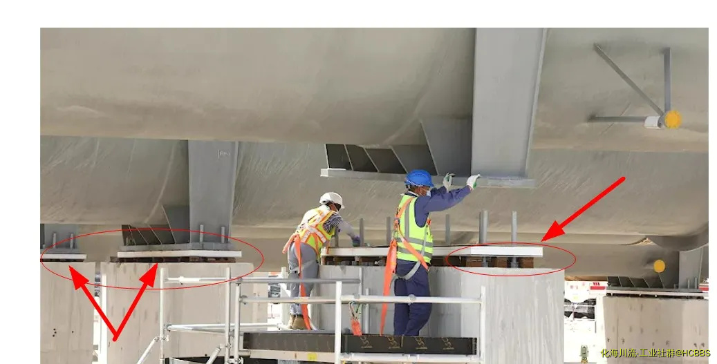

溢流罐单体长52米,9台总净重约2000吨,超长超重的溢流罐对运输和安装要求都很高,项目部在取得槽式一号场区溢流罐运输和吊装经验基础上,提前策划发运计划和大件运输路线,及时对照运输和吊装计划,并主动通报大件运输信息,使得本次吊装顺利就位。

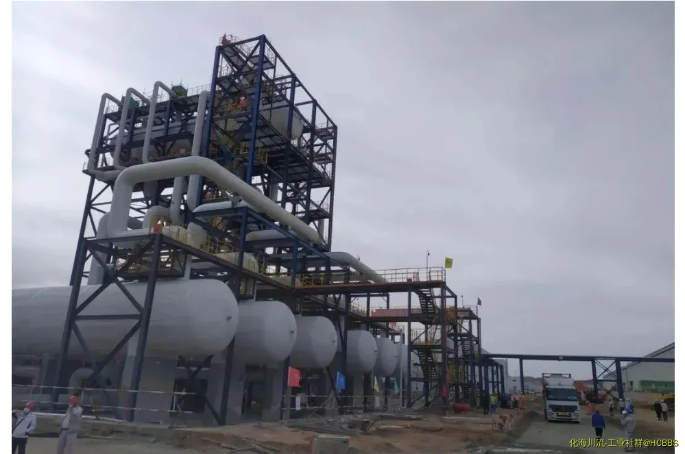

关于膨胀罐和溢流罐的容积调节,在导热油的升温过程中,它的体积会发生比较大的变化,所以膨胀溢流系统总的容积应该满足膨胀量的1.3倍,相当于要考虑30%的膨胀的裕度,保证膨胀系统的工作压力不能低于导热油最高温度的饱和压力,始终要保证系统内的导热油处于液态。

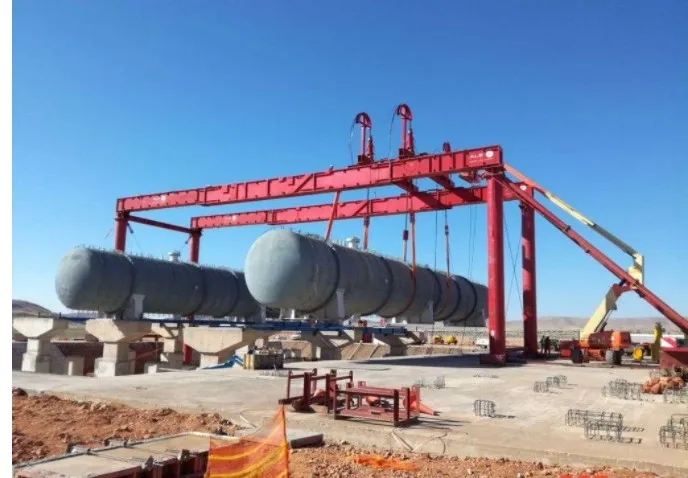

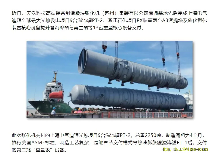

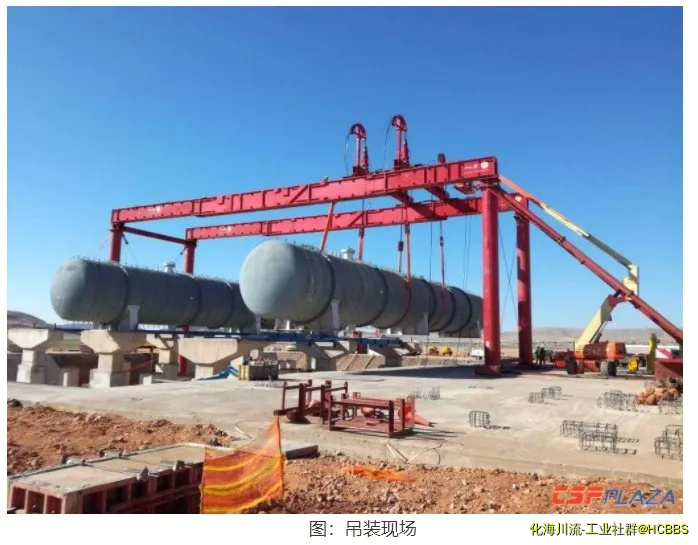

CSPPLAZA光热发电网讯:近日,英国重型起重运输专业公司ALE将14箱光热设备组件运送至位于南非北开普省的Ilanga CSP 1槽式光热项目所在地。
  据悉,这些组件重达37吨至291吨之间不等,并在纳米比亚Luderitz港口通过各种多轴运输组合形式装车。ALE启动了一辆18轴牵引拖车、一辆18轴鹅颈挂车、两套20轴加宽拉杆和一套九轴鹅颈管将这些组件运到845公里外的IlangaCSP1项目现场。
  组件抵达施工现场后,ALE使用400吨移动式起重机和750吨辅助起重机对其进行起吊,并且使用了由四根拉索千斤顶组成的固定龙门架系统进行安装演x i。

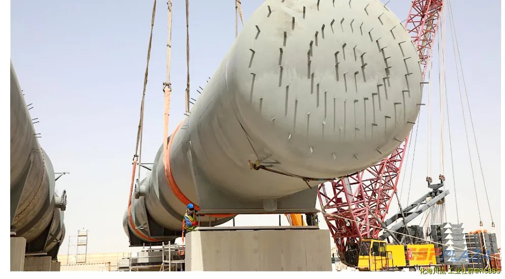

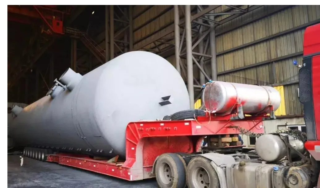

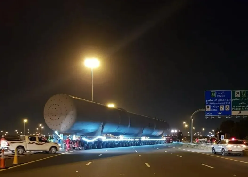

据迪拜950MW光热光伏太阳能发电项目方Noor Energy 1于迪拜时间昨日发布消息称,该项目槽式光热发电机组PT1所用首批大型设备已顺利运达项目现场。
首个抵达现场的槽式机组大型设备便是由我国天沃科技旗下张化机(苏州)重装有限公司承接的溢流罐,这个巨型罐体长度为52.2米,重达255吨!

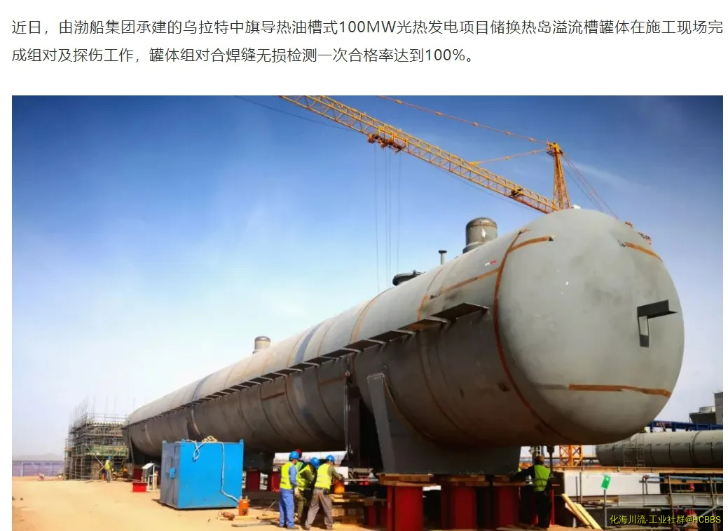

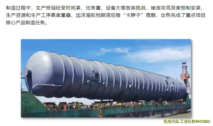

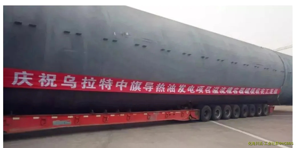

2019年5月3日,由渤海造船厂集团有限公司(简称“渤船集团”)向乌拉特中旗导热油槽式100MW光热发电项目储换热岛供货的溢流槽罐体顺利完成起运发货。5月3日,由渤海造船厂集团有限公司(简称“渤船集团”)向乌拉特中旗导热油槽式100MW光热发电项目储换热岛供货的溢流槽罐体顺利完成起运发货。
