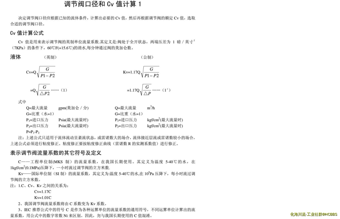

请问一个阀门的额定CV值如何计算,除了采用试验的方法,能不能计算,或者采用软件模拟的方法,
小白求各位大佬教教我,感谢

阀门厂家应该可以根据工况计算
工况计算出来的是工况所需CV,人家问得是阀门的额定Cv,额定Cv是设计出来,然后根据试验测定。然后以额定cv为基础,各个厂有各个厂的调节阀选型软件,用软件计算工况所需cv,然后计算开度选型

老哥,阀门厂的计算软件,是在试验已知阀门额定Cv的基础上,来计算工况需要的Cv,确定阀门开度的,是用来选型的,麻烦把概念搞清楚。

计算是肯定没法计算的,要么试验,要么模拟,模拟的话,就进出口两端加压力边界条件,求解质量流量,然后根 ...

需要:压差,口径,介质质量,可以计算

给你个参考下,不是很准,但小口径偏差不大

计算是肯定没法计算的,要么试验,要么模拟,模拟的话,就进出口两端加压力边界条件,求解质量流量,然后根据模拟结果再用公式计算
