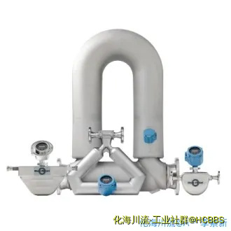

由于质量流量计在应用时总体上较简单,只要安装正确,经简单调试即可投用。在日常使用中,只需定期对仪表零点进行调整,平时几乎不需维护,在使用时也需要注意。接下来就给大家来具体的讲解一下它的安全使用要素。
  1、质量流量计准确度高,其价格也很高,这就要求对其精心维护,如给其配备高质量的稳压电源,对现场的振动及使用条件进行经常检查等,以保证准确度及仪表的安全。
  2、流量计应用的成功与否,与安装有直接关系。除正常安装要求外,要特别注意减少振动影响,因为质量流量计是基于振动原理工作的,外加振动会引入干扰。但尽可能小的外界干扰对准确测量无疑是有益的,所以对来自管线及现场环境的振动要尽量设法避免。
  3、仪表使用过程中在使用条件下有必要进行准确的零点标定,质量流量计属于在线使用的高准确度测量仪表,零点的漂移对测量结果有影响,长期使用时一定要定期进行标定。
  4、一定要避免超过使用仪表范围的情况发生,这会引起仪表测量准确度的下降,严重时会导致仪表损坏。例如由于超过仪表使用温度范围的蒸汽扫线等操作,将会使检测线圈损坏而使仪表无法再使用。
