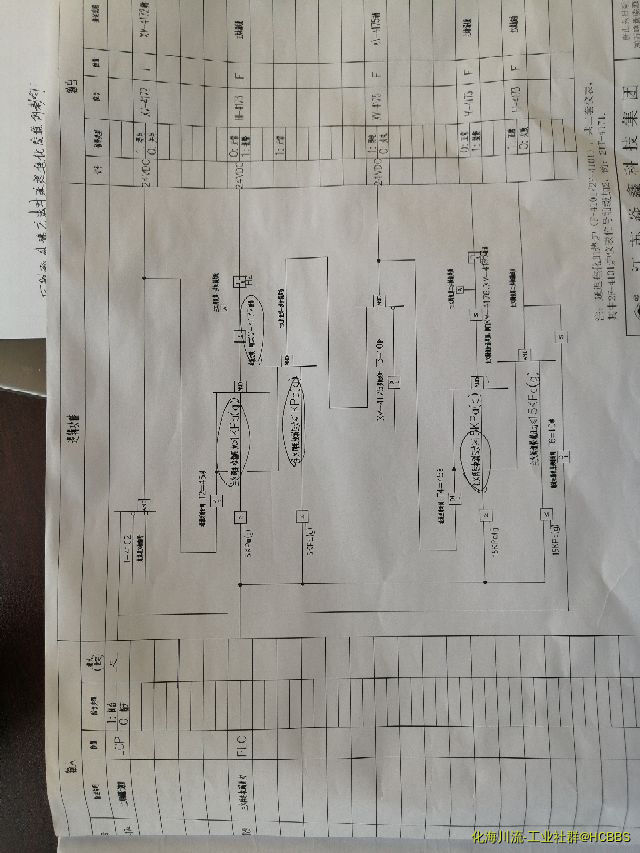

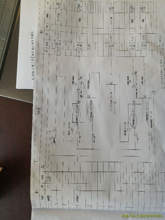

抱歉,上次图没有传上来,天然气管线如何检漏,逻辑图看不明白

有一种天然气检漏主要是为了防止阀门泄露而导致的危害。这种检漏就是为了检查阀门是否泄露用的,需要配置两套安全切断阀,最普通的应用是在燃气锅炉上。一般在额定输出功率大于1200KW的燃烧器上才需要配备检漏装置。检漏的原理是分别开关前后两个安全切断阀,然后在两阀之间有个压力测点,看测点保压来判断阀门是否严密,两个阀都要判断。
对的,是有两切断阀和一个放空阀,都是气动的,但这三个阀门都需要检漏,主要是利用阀门的开关顺序不同,然后看压力是否保持得住,来判断是否泄露,原理懂,就是设计院来的编程看不懂,,

抱歉,图传上来了也没用,像素太差了,看不清啊,还是竖图,就不会旋转一下吗
