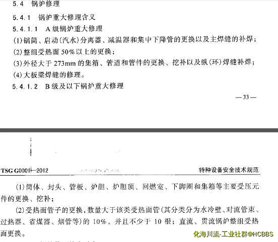

锅炉重大修理和修理的具体区别是什么????

请看TSG G0001-2012<锅炉安全技术监察规程>第5.4条
