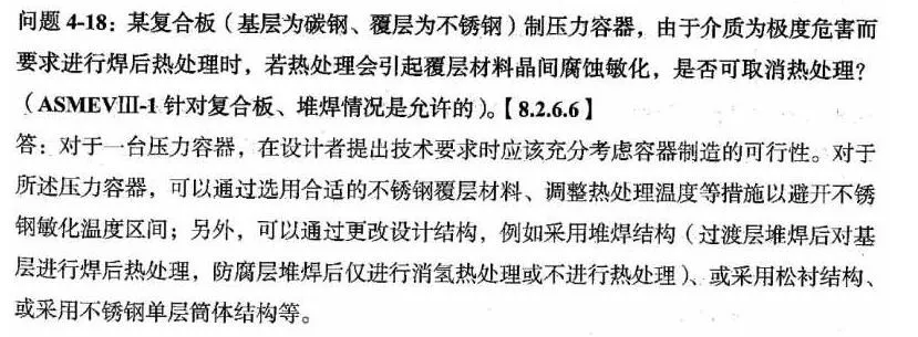

有一台钛复合板制容器,内筒介质毒性程度为高度危害,基层材料为Q345R,按GB/T150需要进行热处理,按钛制压力容器是否需要进行热处理?
对附图中括号内的这段话如何理解?我理解是第一是全钛设备,如介质对钛材有明显应力腐蚀开裂倾向时,要热处理;第二种情况是,复合板制容器,当基层材料有热处理要求时,要进行热处理。
按此理解,这台设备是需要进行热处理的。

不一定需要热处理,GB/T150的8.2.2.3条指的是碳素钢、低合金钢制容器,用于盛装毒性为极度或者高度危害介质的,需要焊后热处理。不是指钛钢复合板。钛钢复合板只有钢板厚度大于32mm的时候才需要焊后热处理。钢基层厚度小于32毫米的时候,钛钢复合板不需要焊后热处理。

基层Q345R按NB/T47015最低热处理温度600℃,而钛合金超过400℃就需要保护防氧化。
热处理如何选择参数,或采取什么措施防止覆层出现问题

按GB/150.4-2011中8.2.2.3要求需要进行热处理(可以把耐腐蚀层假设成设备本体的一部分,这样理解就不纠结了);对于压力容器设计、制造,保证设备的安全使用,是一个最低要求。

认为不需要进行热处理观点的理由是采用复合板后,介质与基层材料不接触,所以在是否需要热处理的问题上不需要考虑介质的因素。

主体材质是钛金属设备,如介质对钛材有明显应力腐蚀开裂倾向时,要热处理,否则不热处理;钛复合板制容器,主要看基层是否要热处理,当基层材料按GB/T150需要进行热处理时,必须进行热处理。
