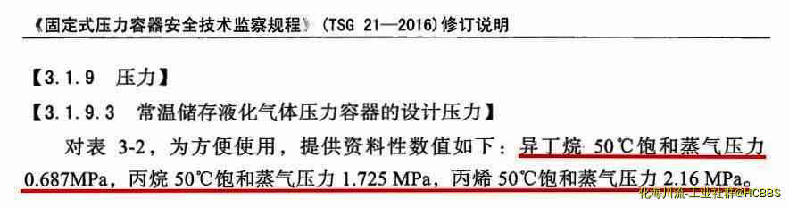

关于几种介质常温储存时的工作压力,下面截图分别来自TSG 21-2016修订说明、TSG R0004-2009释义,
数值差别有点大,不知原因?
TSG 21-2016修订说明:.JPG
TSG R0004-2009释义:.JPG

如果我做的话(无保冷时),我会按照介质手册的来取,丙烯、丙烷、异丁烷的工作压力按分别为1.94MPa、1.60MPa、0.58MPa;设计压力分别为2.13MPa、1.8MPa、0.78MPa。因为关于这个数据,大容规的附录也仅为参考,还不如介质手册权威。个人认为

下面是某介质手册的截图,显示丙烯、丙烷、异丁烷50℃时的蒸气压分别为2.041MPa、1.7001MPa、0.6775MPa。 ...
压力容器介质手册的单位也是绝压,所以这个深追究的话,只能问大容规的编者了。

注意下表格中的单位是MPa(A),指的是绝压,大容规中的单位数值均指表压。
但是,两个表依然有差异,而且如果楼主去查相关介质手册会发现,这个数据都不对。用内插法计算的话:丙烷的50℃应该是1.752MPa(绝压),丙烯是2.103(绝压)。
原因是因为类似这样的饱和蒸汽压,都是经试验获得,然后得出曲线。查表的人都是根据曲线然后得出数值。所以会有误差。
其实这个影响并不大,因为容规规定了要以50℃的饱和蒸汽压作为工作压力,所以取设计压力时还有余量。
