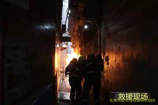

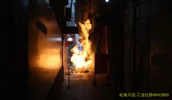

四川平昌施工不慎钻破燃气管道引发大火
       9月6日9时许,巴中市公安消防支队群众报警称:位于巴中市平昌县二中旁小巷里的天然气管道发生泄漏并伴有起火,火势猛烈。接到报警后,指挥中心立即调派平昌县公安消防大队信义大道中队出动4辆消防车、20名消防官兵赶赴现场进行处置。
       消防官兵到达现场侦查发现,天然气管道泄漏并起火,火势处于猛烈燃烧阶段,火舌有六米多高同时发出刺耳的声音,大火把上方的电线烧断后打火,电火光四射。火灾地点紧邻平昌二中,处于老旧住宅区小巷,如不及时有效处理后果将不堪设想,现场情况万分紧急,到场消防官兵迅速成立抢险救援小组、灭火组、警戒组、疏散组、供水组,同时协调燃气、电力、公安、交警部门到场协助处置,疏散组对泄漏点800米范围内人员进行紧急疏散,共疏散周围群众200余人。在燃气公司技术人员关阀断料后,消防官兵出两支水枪阵地进行灭火总攻,并在大火熄灭后不间断供水,对燃气管道的残气进行稀释、冷却,防止回火等次生灾害发生。经过半个多小时的灭火救援战斗,10时左右,现场危险彻底解除。
       经现场初步调查了解,起火原为国家电网在施工过程中,不慎将天然气管道挖掘泄漏,瞬间起火,现场无人员伤亡。
